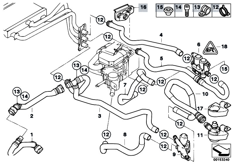

a to je ta 9 na obrázku ?
Misanek
- Příspěvky: 1802
- Registrován: pon 07.04.2008 00:00
Re: 530i e60 netopí
Ne, je to šestka

a 6 nebo 9 ? ja myslel že ten 6 ovalda jakoby teplotu v daný zoně, kolem 3 oba nebo jeden ?

Tady je to čtverka
http://cz.bmwfans.info/parts-catalog/E6 ... ihka_high/
Je to jeden kus, takže tady tohle (šestka nebo čtverka, jak je libo) stálo cca 3000 myslim (nebo možná ani to ne, už nevim)
Jinak aby jsi v tom měl jasno (budu se teď bavit o tom číslovaní v mém odkazu výše, ok?
) - ano, ventily č.4 ovládají teplotu v různých zónách nezávisle na sobě.
Vodní okruh e60 530i fakt neznám, takže budu pouze vycházet z nákresu etk na základě své dedukce a pokusím se ti vysvětlit tu funkci. Ovšem je možné že se budu mýlit, nemám to totiž ověřeno:
Hadicí č.5 jde ohřátá voda do těchto ventilů (4) které rozdělují ohřátou vodu do jednotlivých zón (levá/pravá). Následně se vrací ochlazená voda z topení skrze hadici č.3, kde (asi nejspíš podle mě) je v případě aktivovaného nezávislého topení otevřen ventil (7), který vrací zpátky vodu do webasta hadicí (6), aby se voda co nejrychleji ohřála, zbytečně nekolovala dále motorem a tím pádem se zvýšila účinnost webasta.
V případě deaktivovaného topení a vytápění pomocí motoru se tento ventil zavře, resp. přepne svůj vstup a výstup tak, že zavře svůj vstup od hadice č.3 a naopak otevře vstup pro vodu z hadice č.8, která je již ohřátá od motoru pomocí pomocného čerpadla (16) putuje již dále o5 skrze (nyní neběžící) webasto k ventilům (4), od těch do topení a hadicí č.3 zpět do motoru.
Vcelku jednoduchý systém, pokud jsem jej pochopil správně

asi máš pravdu ale já si myslím že ta voda můsi jit přez webasto i když není zaplé když se podíváš tak ta hadice č5 jde z webasta do ventilu č4 a hadice č6 což je podlě mě přívod do webasta jde do ventilu č7 a od toho jde hadice č8 do pomocného čerpadla a do čerpadla jde voda z chladiče takže pokud mi nebude fungovat ten ventil č7 tak si myslim nemá smysl měnit tu 4 takže zkusim auto ohřat a prošahat hadice kde je voda tepla a kde studená je mi ale divný že na okno fouká teply vzduch a z výdechu ne

Ano, přes webasto jde voda stále, ať topí bufík nebo motor. Ten ventil fyzicky nezavírá tak, že by prostě přívod do webasta zavřel, ale pouze přepíná vstup mezi hadicemi 3 a 8 podle toho, jestli topí webasto nebo motor. Podle mě je to tak, že pokud je ventil č. 7 bez napětí, tak je trvale otevřen vstup od hadice 8 a jakmile začne topit webasto, tak na konektor ventilu přijde +12V a ventil zavře vstup od hadice 8 a otevře vstup od vratné hadice 3, toť vše.

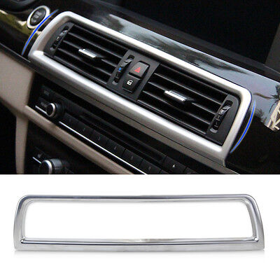

myslel jsem tohle, co je vedle varovek z levé strany. Reguluje se tím teplota zvlášť pro středové výdechy.
Ale e60 tuhle regulaci asi nemá
