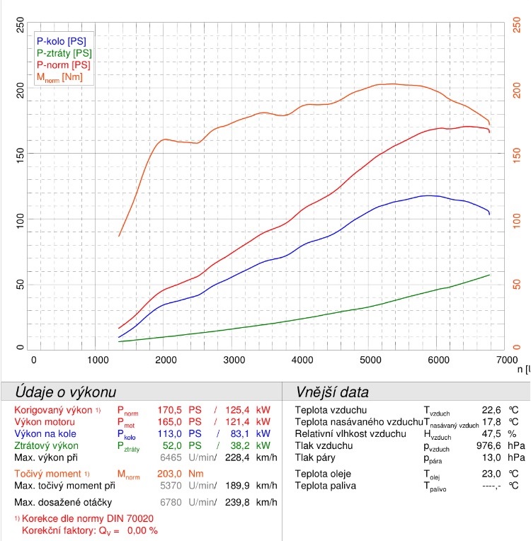

Nemáte někdo změřenou na brzdě E36 s M50b25i bezvanos?? Nebo aspon jak měřilo bmw v historii výkon u motorů? Poze motor a nebo i s autem.

Koukám, že jsem první v tomhle kocourkově kdo nechal odbrzdit M50 :D

Prvni urcite nejsi, prvni s ojetou serii asi jo. Sam sem zvedavy kolik namerim na sve M50

Tady jde o to, že ten motor je po goučku.

To by ten korigovany vykon mel vypadat trochu jinak. Co vsechno se delalo?

Blok- leštění válců, srovnání, nové ložiska na klice a klika vyvažena a přeleštěna, nové kroužky
Hlava- srovnána, ventily, hydroštely, svicky denso
Jinak vše vyčištěno a ještě ložiska a tak.

Mnoo, stálo to to jak další auto v lepším stavu no. Jinak co jsem se tak koukal po netu tak výkonově jsem asi jen 5 koní pod vanosovou verzí. Ale bylo mi řečeno, že ty svíčky co tam mám ať vyhodím a dám origo.
Ještě jsem koukal, že se někdo dostal skoro na 141kw repasem katalyzátoru.

Vyfuk to urcite brzdi, zvlaste jestli mas puvodni casti.

Začátek jsou nerez svody a navazuje to na orig střed a pak je koncový tlumič z 2,8.
Teď bych asi chtěl dělat střed z nerezu, průměr 2x 51mm s tím, že tam bude X a za ním budou buď jen rezonátory nebo katoše. Ale co se stane když dám průměr trubek 51, jak to bude hlučné s rezonatorem nebo sport katama???
Ještě před měsícem jsem ten vejfuk chtěl dělat na 100%, ale dnes už je to tak 50%, nerad bych pak prijel na brzdu a místo nárůstu bylo snížení. A vrátit tam starý střed pak už nebude tak jednoduché.

Tady to spíš vypadá jak kdyby to nemělo tlaky :) průběh hezkej, ale prostě je ta křivka celá odskočená :)
