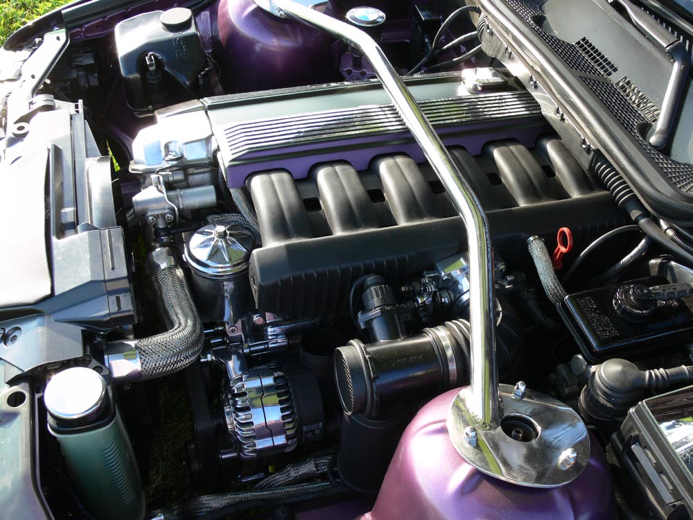

Co říkáte na tyto svody http://www.schmiedmann.cz/cs/produkt/78 ... kt=SCM3436 vypadají že mají všechny větve stejně dlouhé, tak by to nemuselo uškodit. Chci nějaké na E36 325i, aby vypadaly hezky, ale aby se nezhoršil výkon nebo krouťák. Nebo znáte někdo jiné leštěné nerezové ?

Mám motor takhle, takže obyč svody jsou jako pěst na oko. M3 svody by mi přidaly málo, takže je neřeším. Sání mám taky, na obrázku není.

Petr K píše:Mám motor takhle
Moje uznání za krásný motor, kéž by můj zaprášený a porezlý oem takto vypadal. Možná v příštím životě.
