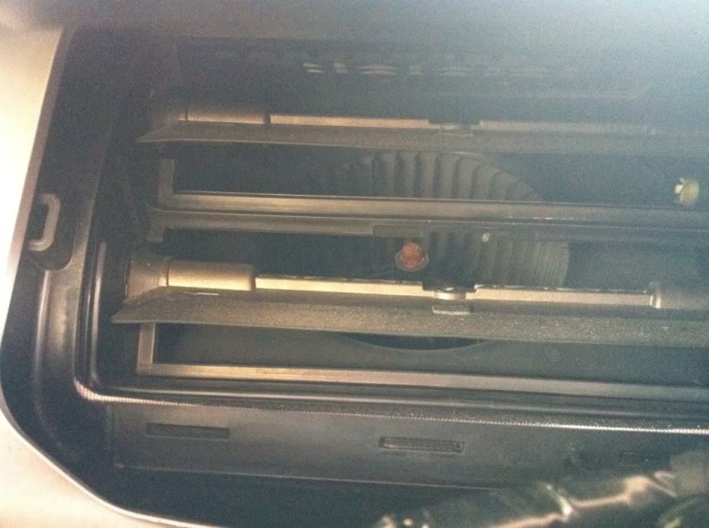

Tak po konzultaci jsem zjistil, že to dělá ventilátor ventilace, který s nachází pod schránkou spolujezdce.Tento ventilátor za nějaký čas trochu porezne hřídelka a potom při otáčení je slyšet různé zvuky. Tento ventilátor a jeho stav lze také zkontrolovat vizuálně po sundání krytu kabinového filtru otvorem pod předním sklem, viz. foto. Vyndání se provádí demontáží schránky spolujezdce a vymontování ventilátoru a jeho stav, viz foto.
Někdy stačí hřídelku očistit a promazat a zase funguje, pokud nepomůže tak už jen výměna za nový.
Já se teď na to právě chystám v nejbližších dnech tak potom dám vědět jak jsem dopadl.

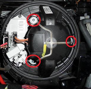

Tak jsem se konečně dostal k tomu abych vydělal ventilátor topen, který již vydával neskutečné zvuky. Očistil, promazal a je problému a šíleným zvuku.
Tak snad to někom pomůže, co jsem zjišťoval tak nový ventilátor okolo 4tis. kč.
Postup demontáže jsem čerpal odtud link:
http://www.bimmerforums.co.uk/forum/f16 ... on-t92159/
Po vyndání jsem celý ventilátor očistil a to i hřídelku, poté promazal v místech kam ukazuje šroubovákem na tom posledním obrázku a také je nutné ventilátor otočit povolit tři šroubky (viz. foto) sundat ten plastový kryt motorku a zde je druhá strana hřídelky, kterou je také nutné promazat, složit a zase funguje bez problémů.
Spodní strana.jpg (23.32 KiB) Zobrazeno 2947 x
