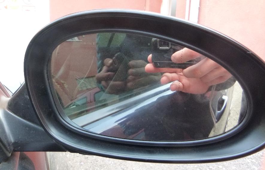

Dave320
Příspěvky: 590
Bydliště: Kousek od Brna
#5 Příspěvek od Dave320 »
No ja to mám už na autě, dal to zřejmě předchozí majitel ale jsou zapojené pouze dva drátky na vyhřívání a dva jsou volné.No pokud to řídí drátky z vnitřního zrcátka tak ty tam nemám a tahat to asi taký nemá smysl, takže asi zapojit to nejde, no jde mě o to že mám každé zrcátko jiné, jedno modré druhé jakoby hnědé či kouřové, tak zda se to dá nějak odzkoušet zda to není nějak rozhašené. Takže do těch dvou volných drátků pustit 12V a mělo by to pracovat (ztmavovat) nebo co do toho pustit?

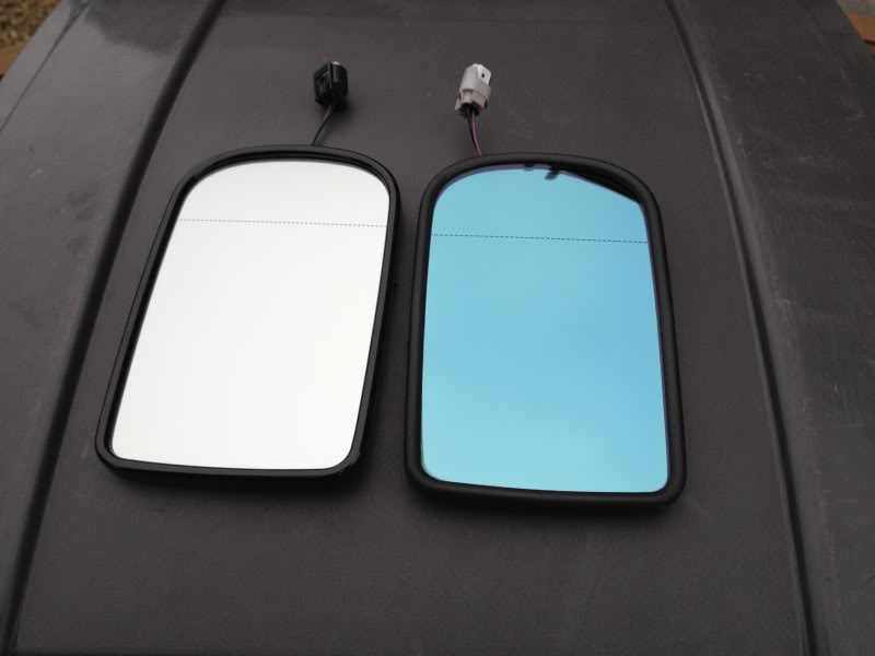

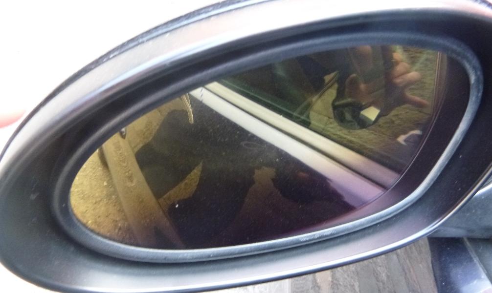

Dave320
Příspěvky: 590
#6 Příspěvek od Dave320 »
A zde je foto těch skel. Je vidět že jedno je jakoby hnědé či kouřové a druhé spíše modré, tak jsem myslel zda není každé v jiné fázi zatmavení, že bych zkusil na ty dva drátky dát nějaký zdroj zda by se to nějak nesrovnalo.

Ty barvy bych řekl že jsou v pohodě,co vím tak jsou asi 3 odstíny skel

#9 Příspěvek od JaraX »
ale prd, odstín je jen jeden a to krásně čirý, to druhé zrcátko už je vytečené a můžeš ho vyhodit, zmáčkni to sklo lehce plochou palce a uvidíš.

Ale prd,origo jsou 3 odstíny zatmavovacích skel :!:
Dvě máš na foto a pak ještě jedno do zlaté barvy..Zítra Ti ho mohu nafotit,všchny 3 barvy mám doma...
Nebo které z té fotky je vyteklé :D co ?

Tu zlatou(hnedou) verzi neznam. Nicmene mam modry i bezbarvy a to modry je samo o sobe dost tmavy a v noci je v nem hur videt i kdyz neni ztmaveny kor kdyz jsou na oknech folie, to pak neni videt nic :D Sice modry vypada cool, ale co se tyce funkce, tak je to slabsi.
Vytekly zrcatko vypada malinko jinak, je to tmavy jako prase a neni v nem videt uz vubec nic.

šak to zlaty je vytekly, resp začíná týct, na té fotce je vidět i ta mapa, modrý se možná dělá taky, ale zlaty ne

Tak jsem zkoušel na tom hnědém tu tužkovou baterii a nic, prostě to na nic nereaguje asi je KO. Takže tam dám ty co tam mají být v originále pouze vyhřiváné ať je to tak jak to má být. V tom hnědém je v noci prd vidět.
