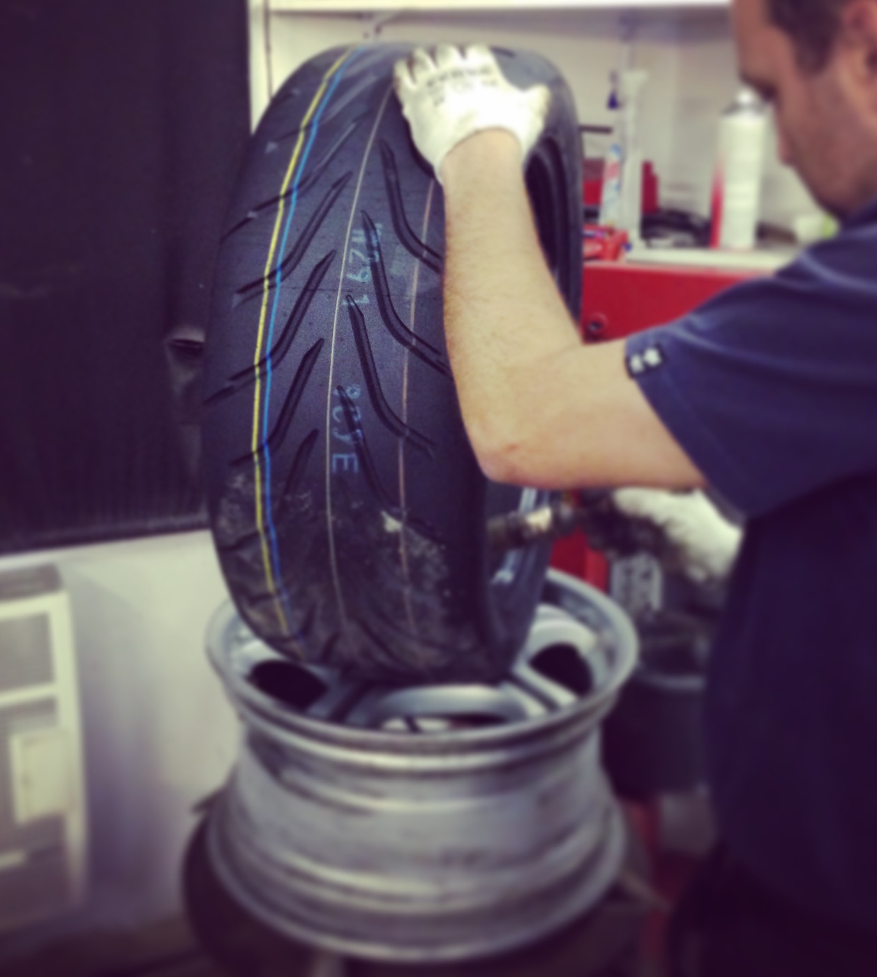

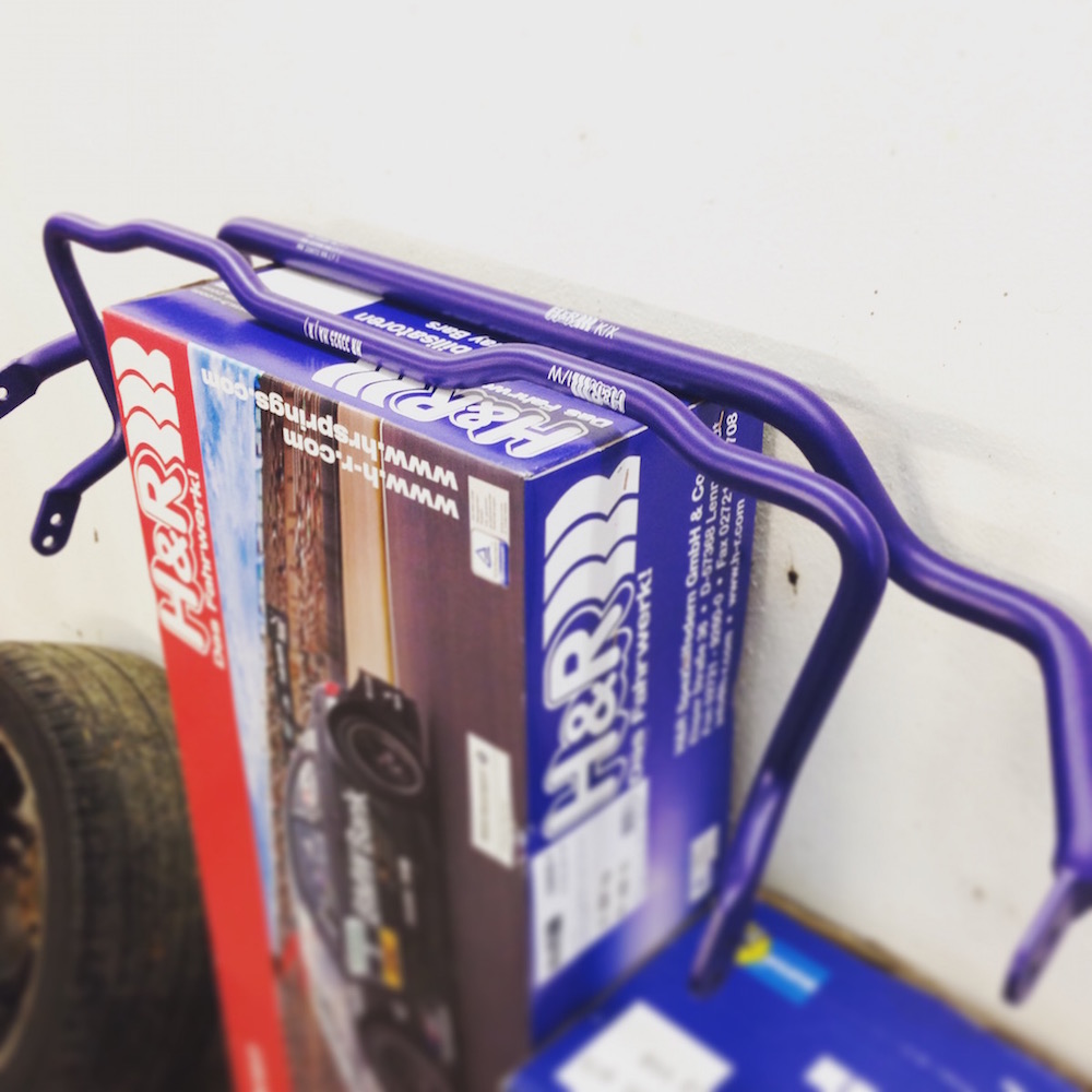

Dneska dorazily HR stabíky a TOYA R888 :D

Dej pak info jak se to chova s tema stabikama dost me to zajima.
