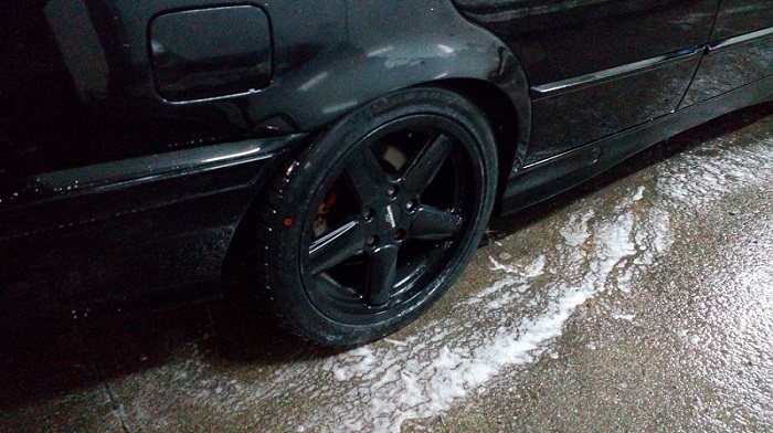

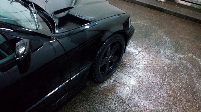

Potom jedině sehnat brzdič s vertikálním uložením šroubů
Ale těch moc není v případě 4P bremba...
nejčastěji se na E36 využívají brzdiče porsche boxster, případně z 996, kde je ten upgrade znatelenej - protože jednopístek z M3 VS. 4 pístek není ani tak o nárustu brzdného účinku, ale o váze brzdiče a případně trochu citlivějšího dávkování.
A hlavně pozor na kola
potřebuješ pak kola bez límců s rovnými paprsky. Z origo vím, že se dají použít styl32 ale pavučiny atd. jedině s podložkou.
