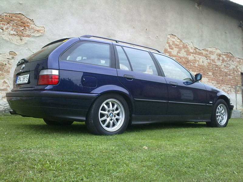

mám e36 320i touring r.v. 97, je možné aby měli unavené zadní pružiny vliv na špatnou geometrii zadní nápravy? konkrétně odklon? Auto i na pohled jakoby víc sedí na zadek a to jezdím po prázdnu pouze pod kufrem je toroid, díky za názory, foto přidám později

takhle to vypadá a kola jsou už na pohledem zepředu nebo zezadu auta trochu do A

Možné to je ,ale podle mě pružiny unavené nemáš . Mám toura taky. V loni jsem kupoval zesílené pružiny na kombál a sedí mi to zhruba stejně .

kukni na na to gumove ulozenie pruzin, na starych uz byva odtlacena drazka po pruzinach...ja som to na compacte vymenil a hnedka to bolo vyssie :)

je to asi trochu níž než by mělo, ale kola do A jsou správně, jestli ti připadá že máš odklon až příliš velký tak zajeď na geometrii

Kola do A vím že trochu mají být, vím i přesné hodnoty sbíhavosti a odklonu zadní nápravy které by měli být a také vím jaké hodnoty tam ted na autě reálně mám.
Spíš mě zajímalo zda je zadní náprava konstruovaná tak že má při různém zatížení stejný odklon a nebo se odklon trochu zvětšuje se zatížením nebo s únavou pružin...

Při zatizeni/snizeni se docela dost zvětšuje odklon - klidne az o 2 stupně - a trochu se zvětšuje sbíhavost, je to kvůli co nejvetsimu gripu v zatáčkách a taky to zajišťuje lehkou nedotáčivost která je pro většinu lidi řešitelna snadněji než přetáčivost

ok, to jsem potřeboval vědět, takže je tím pádem možný že když vyřeším špatnou výšku vozu (unavené pružiny nebo cokoli jiného) tak se mi vratí odklon do tolerance...

a jakej je teda teď odklon?

ted mám na obou kolech cca 1°60' a má být 1°30' plusminus 15'
