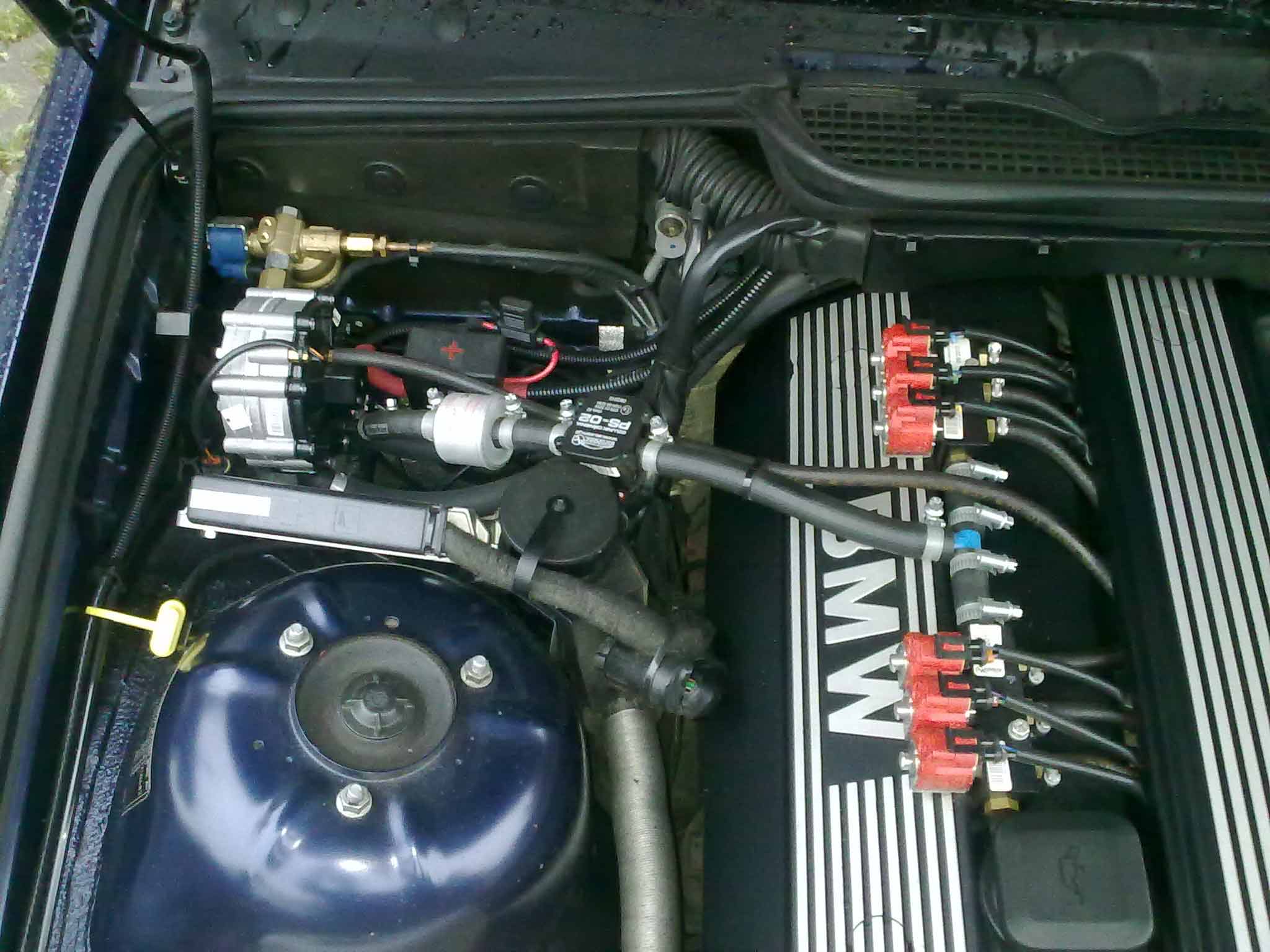

Mám rozjednané jedno webasto do své e36 320i ale řeším kam ho umístit jelikož prostor u kulaté diagnostické zásuvky mám vyplněnej věcma okolo LPG a originálně má být asi tam........ nemáte někdo prosím nějaký tip nebo nevíte kam jinam by se dalo umístit? díky všem

Určitě bych webasto tam kam patří, už nejen proto, že pokud je to originál a bude jinde, tak by jsi musel řešit jíné hadice a věci, které jsou pro webasto nutné. Takže bych nechal raději přesunout LPG. Nevím jak u 3er, ale u 7er je webasto shované dole pod podběhem.

U E36 je tam co píše jawamaniak22.
Doporučuju držet se návrhu přestěhovat LPG a k Webastu použít originální hadice a výfuk. Je to menší starost.
Reduktor tolik místa nezabere a s Webastem mohou mít společný vodní okruh.

No taky mě napadlo přemístit LPG zařízení ale do toho prostoru pro topení dali prostě všechno, takže se bojím že by to nebylo tak jednoduchý a levný pokud by davali jiný hadice a popř. kábly + hodiny práce (mám to v záruce tak do toho nehci sám hrabat)
tak nějak to vypadá ted

Ja ho mám místo nadobky ostřikovaču a hadice natahlé za motorem. Jestli nemáš klimu můžeš jej dát dolu na nosník a hadice protáhnout pod motorem

Jednotku dej do kastlíku k DME, v suchu a v teple jí bude dobře. Samotný reduktor se vedle webasta vejde.
Nebo jak píše Foldas, dej reduktor místo nádobky ostřikovače a ostřikovač dej z M3 do nárazníku.

to Foldas: klimu samozřejmě mám takže tudy asi cesta nepovede
to Francis: jaký kastlík myslíš? co je DME? sry sem začátečník s bmw

V příčné stěně, za reduktorem, je pod izolací plastový kryt a za ním dutina (kastlík) a v ní DME (řídící jednotka motoru). Je tam místo ještě na jednu jednotku, např.pro automatickou převodovku. Tam se ti vejde jednotka pro LPG (v mém autě se vešla) no a reduktor jen mírně posuneš, aby webasto bylo tam kde má být.
