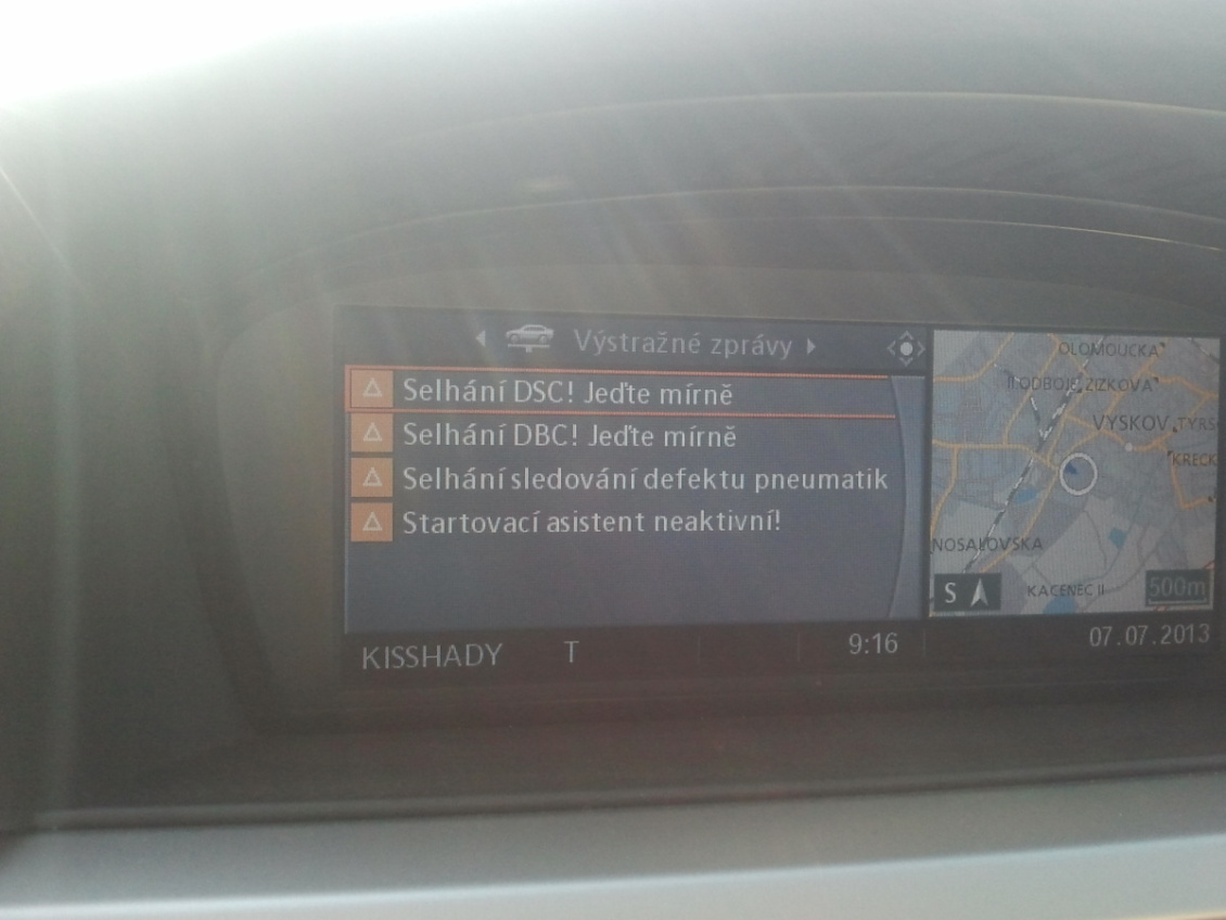

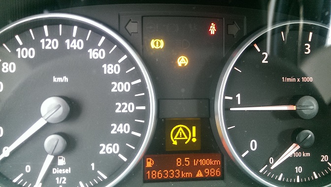

#1 Příspěvek od Quapeton320d »
Cau mam problem , navi pise dsc failure a na palubce sviti dtc vypnuty a brzdy (oranzove). A diagnostika hlasi brzdovej pedal seslapnutej na plno .. vite nebo mate nekdo zkusenost ? Diky
