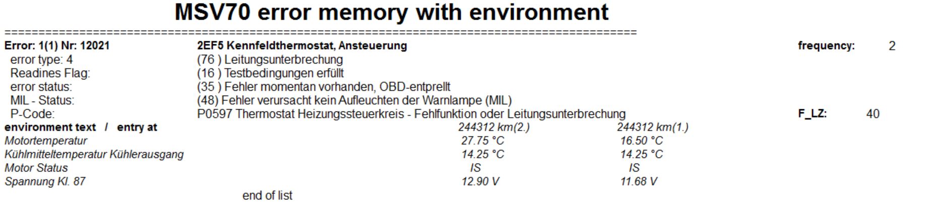

Ahoj, prosím vás o radu. Poslední týden mi auto špatně startuje. Pokud je motor studený, nastartuje vždy, ale motor jde dost "šišatě, prská a háda se", včera mi i chcípnul. Pokud mu po nastartování trochu přidám otáčky, tak je to samozřejmě lepší, cca do 20 sekund se vše ustálí a zase si přede to svoje jako před chybou. Pokud je motor teplý, nastartuje také vždy, ale také jde dost kostrbatě, místy jako že chce chípnout, ale udrží se. Do pár sekund se opět srovná. Po napojení na diag. se mi ukázala tato chyba - viz příloha. Chybu jsem zkusil smazat, nastartoval znovu a ukázala se chyba stějná. Něměcky moc neumím, věděl by někdo co by můj problém mohlo způsobovat? Díky moc

Píše Ti to, že máš poškozené dráty u elektricky řízeného termostatu viz. obrázek níže. Mohlo by to způsobit rozsvícení kontrolky motoru, diagnostika píše, že ne => kein Aufleuchten. Ale že by tohle mělo vliv na start motoru se mi nezdá.
