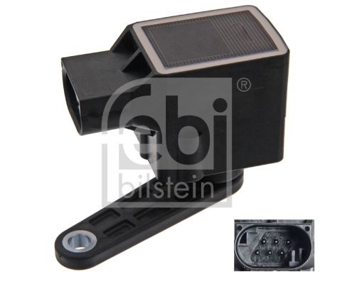

Teddy píše:Jestli to funguje na principu Hallova jevu, tak musí bejt čidlo připojený čtyřvodičově.
Odporový snímač by byl připojen dvou, max. třívodičově. Podle toho jestli je to jako dělič, nebo jen jako proměnný odpor.
Ví někdo jak to tam je?
Kdyby to bylo hallovo čidlo, tak se to dá snadno oblbnout vložením zdroje napětí. Resp. kdyby při zvedání napětí klesalo, tak by stačil odpor se spočítaným úbytkem napětí.
Vnést do měření požadovanou chybu mi přijde kulturnější, než jednotce vytahovat pojistku, nebo jí odpojovat. Tyhle cajky by nemusely to občasný vypínání snášet dobře. Zatímco když do měření jen vnesu požadovanou chybu, tak si to jednotka sama doreguluje tak jak potřebujeme a všichni budou spokojení. Teda až na martyho. :D ale tam bude problém jinde. Tam bude nějaká trvalá chyba řídící jednotky už teď. :D
Tak pokud by to šlo takhle, tak by to byla vůbec největší paráda :wink:
Na principu Halova efektu funguje podle té literatury určitě, nicméně taky jsem pochopil, že musí být nejméně čtyřpinové.
A co se mi povedlo vyhledat podle čísla dílu fotky, tak by mělo být dokonce šestipinové, viz.: https://cdn.pkwteile.de/thumb?id=7107413&lng=cz

Podle toho, co je v odkazu, je signál čidla 0,5-4,5V. Jestli je základní poloha auta zároveň i střední poloha snímače, tak je to 2,5V. Podle mě by tedy mělo stačit vložit zdroj napětí 2V a jsme v krajní poloze.
Jinak čidlo má +- 60stupňů. To je celkem 120. Nesmí se to přesáhnout 180. Soustava by se tak mohla dostat do negativního regulačního stavu.
Přes palec to odhaduju, že na čidle je možnost +- 2-3cm. To mam vyzkoušený, že náprava spolehlivě zvládne.
K tvýmu dotazu... ANO. Je-li moje teorie správná, tak stačí mít ten vloženej zdroj plynule regulovatelnej a pak by sis mohl výšku plynule měnit. Mě stačí v případě potřeby jen poslat auto na max. výšku.
Zdroje napětí (stabilizátory) se daji klidně ovládat dálkově. Odpadla by nutnost instalovat ovládání v autě.

Já jen malou připomínku, pokud tam jednotce chcete posílat "cizí" napětí, co ta tomu asi řekne? V tom případě by bylo lepší odpojit čidlo od jednotky. respektive jeho výstup a místo něj dát cizí zdroj.
A šestipinové je proto, že je dvojité. 3 piny na nivo a 3 na výškovou regulaci. Najděte si WDS a tam je přímo zapojení snímače.

Jo takhle, dík za objasnění. V tom případě jedna dovjice pinů bude právě napájení +/- hallova snímače a další dvě dvojice již signální výstupy.
Jinak co by na to měla říkat jednotka? Ono se tam v podstatě žádné cizí napětí ani posílat nebude. Spíše se bude muset výstupní napětí z čidel o nějakou hodnotu snížit, aby se nasimuloval fyzický pokles výšky auta a na základě tohoto údaje by jednotka začala foukat měchy do že doby dokud bude čidlo o5 signalizovat původní danou výšku.
Jestli to tedy chápu správně, tak ve skutečnosti vlastně bude čidlo dávat v původním stavu plácnu 2,5V, toto napětí se pomocí něčeho (odporu? Nevím, ten akorát snižuje protékající proud nikoliv napětí ne?) v případě potřeby přizvednutí stáhne o 2V na 0,5V,tím pádem si jednotka bude myslet ,že výška se snížila a bude foukat do té doby, dokud zase nebude mít z čidla svých nadefinovaných 2,5V přičemž na výstupu čidla bude v ten okamžik fyzicky 4,5V, což by podle dokumentace měl být maximální zdvih.
Je tahle má teorie správná?

Tvoje úvaha je správná.
Ještě doplním, že odpor snižuje protékající proud právě tím, že je na něm úbytek napětí. Otázka je, jak se napětí hýbe. Jestli je při horní pozici 0,5, nebo 4,5.
U jednotky bych se spíš bál toho, jestli soudruzi v BMW ctí základní pravidla, nebo jestli jsou to vohnouti. Jde o to, že v normálním stavu se na svorce signálu objeví max. 4,5V. Při přidání 2V by se tam ve výjimečně extrémním stavu mohlo dostat až 6V. Nicméně základní pravidlo navrhování regulačních soustav je ochrana regulátoru při průrazu čidla. Regulátor by tak měl být navržen, aby vydržel i když se mu na signál dostane plný napětí soustavy. V tomto případě 14V.
Osobně bych se tomu pro jistotu bránil tak, že bych nejdřív nastartoval a nechal auto vyrovnat do základní polohy a teprve pak bych přidal ty 2V.
Nicméně kdybychom potřebovali jen úbytek napětí, tak bych to pořešil fakt jen tím odporem. V jednoduchosti je krása.
