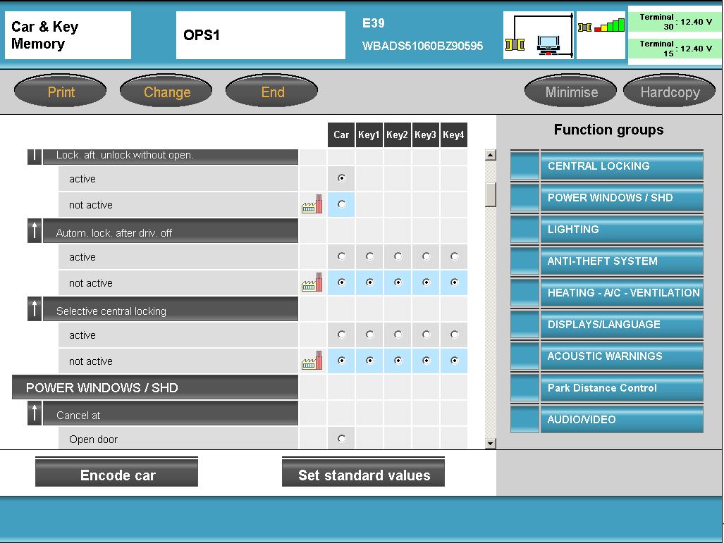

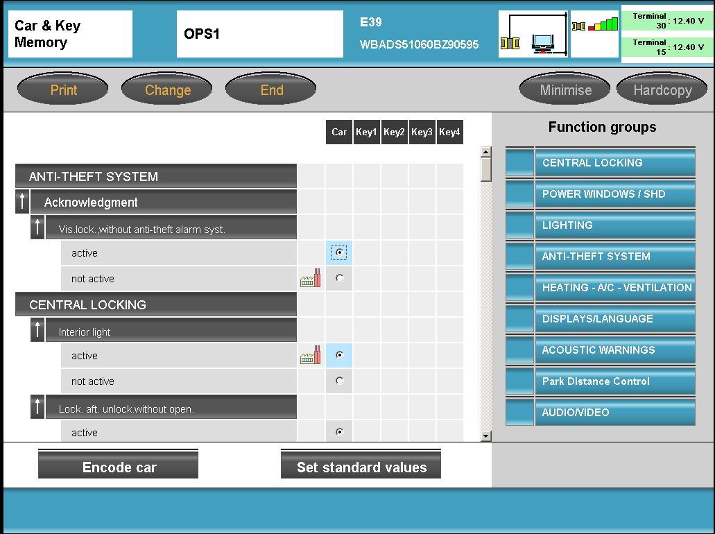

Takhle vypadá můj scan z progmanu SSS, nepřijde mi tam nic špatně.
Stará baterie má v klidovém stavu napětí cca 3,07V, při zmáčknutí tlačítka odemčení klesne napětí na cca 1,87V. Nová baterie jelikož sem ji trochu mordoval má v klidu 2,50V a při zmáčknutí tlačítka cca 2,40V. Ale ani s novou baterií párování nefunguje. Když sem dělal synchronizaci klíčů, tak k ničemu vůbec nedošlo, žádné potvrzení zamčením a odemčením centrálu neproběhlo. Při synchronizaci s jiným klíčem ať už od mojí E46 nebo kamarádovi E39 proběhlo vše podle návodu, automatické zamknutí i odemknutí centrálu jako potvrzení. Momentálně tam nemám zaregistrovaný jiný cizí klíč, už sem to zkoušel a klíče reagují jen na správné auto, tzv. na mojí E46 nebo kamarádovu E39, moje E39 už na cizí klíče nereaguje, takže asi v tomhle problém nebude. Poté sem už několikrát zkoušel ty moje klíče synchronizovat, stále nic. Jinak u auta sem měl už několikrát odpojenou baterii, z důvodu výměny za novou nebo prací na autě, takže tohle by asi taky nepomohlo. Jinak bydlím cca 6 km od Chrudimi, pardubickej kraj
