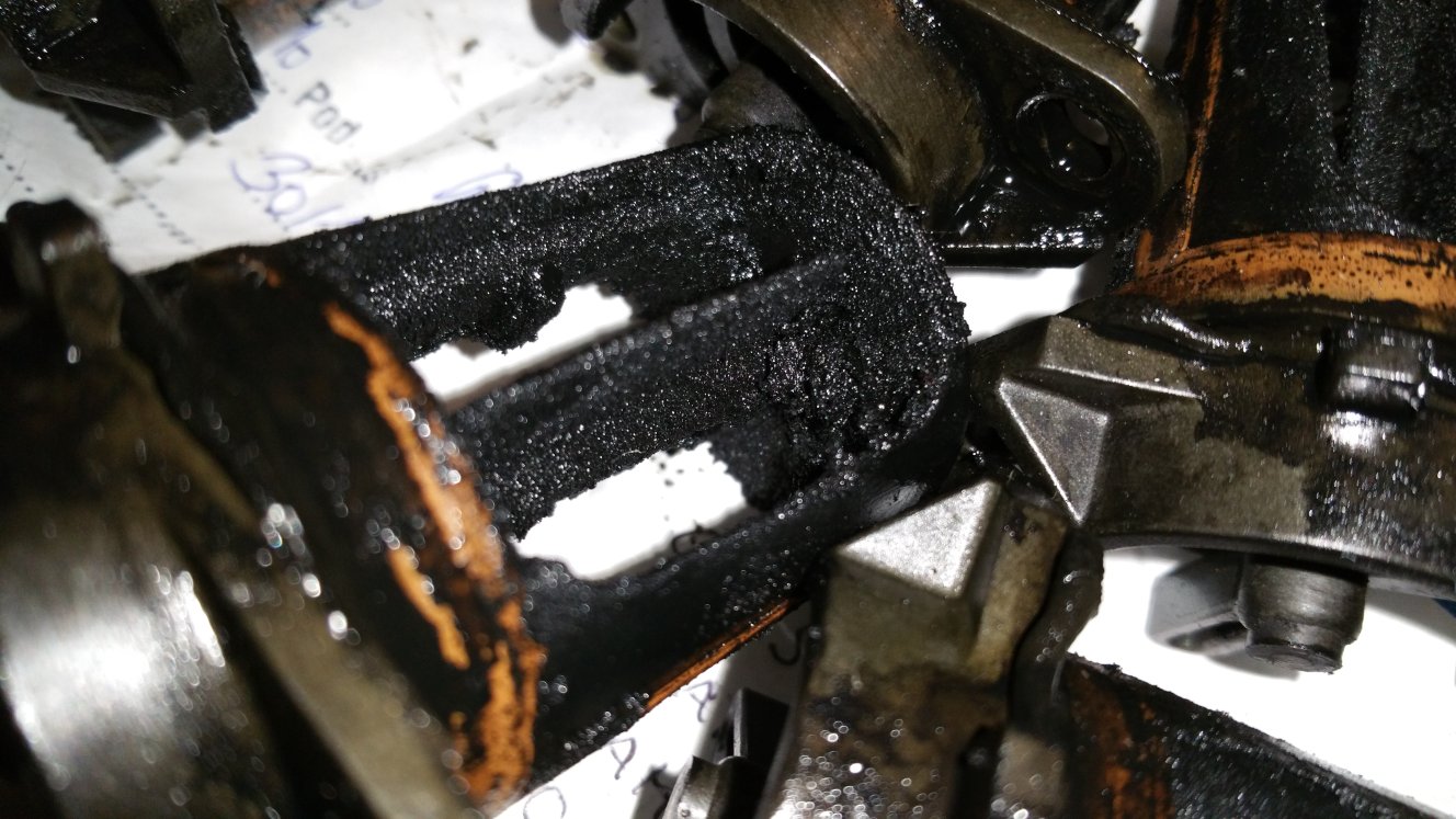

Tak klapky z D sím prosím vypadaj takhle ... :)
Možná lepší, že tam nebyly. Aspoň tam nemělo co spadnout.
Jsem teda zvědavej jestli bude poznat nějaká změna.
