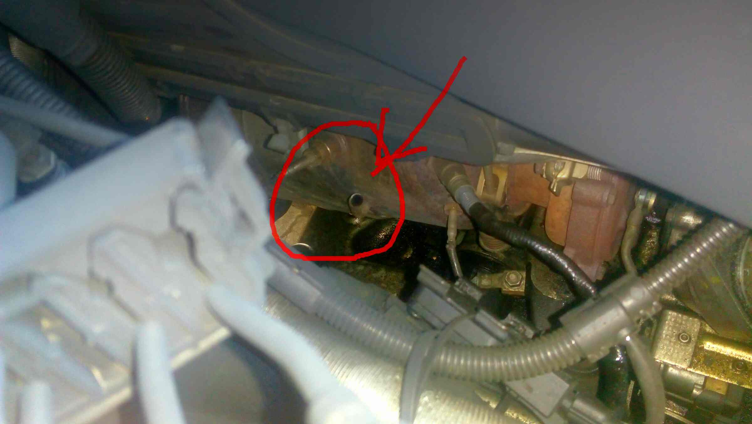

Prosím, co je tato trubicka - nechybí nějaká hadička ??? - foceno celem k autu leva strana v příloze E61,530xd rv12/2006
Při výměně oleje v převodovce zjisten o zakouření motoru právě u strany spolujezdce, a únik oleje motorového cca 1l za 12t km. Nekape ale je motor trochu špinavější. Žádné hlášky nebo problémy s výkonem.
Dekuji

tam má bejt hadička co povede ke tlakovému čidlu http://www.realoem.com/bmw/enUS/showpar ... Id=18_0787
číslo 5. a 7.
zajimavý že auto nic nehlásí, máš tam DPF či vykuchaný?
Že by olejový separátor, turbo, unik který neuvidíš, až po umytí motoru.

Dík, dpf tam je, není vykuchany. Hadice nasazena, jen o broušená a opálena...ják v udirne to je. A nic to nehlásí ani při nasunutí. Du se s tím projet. S olejem uvidím, až umeju motor. Dík za help;)

Dík, dpf tam je, není vykuchany. Hadice nasazena, jen o broušená a opálena...po zkušební jízdě chyba particle filter. A to byl na čištění před 8000 km. Auto v nouzaku. Su nasrany.

Neměl jsi tam tu hadičku dávat, ale jenom do té dírky navalit vrut ať to tam pod kapotou nehulí... :lol:

S tim vrutem to jako fakt? Nasadim Tam zaslepenou hadici a bude klid :) ne važně - doporučite mi někoho, kdo se by to nějak slušně vyřešil v Praze? Su na služebce a vracim se přišti tyden v pondělí, tak bych to začal řešit .... připadně jde nějak spustit regenrace bez diagnostiky?

objednej hadici novou máš to pár minut vyměnu a lze udělat regenerace diagnostiky i vyčíst jak je na tom DPF. Nic neojebávej!
