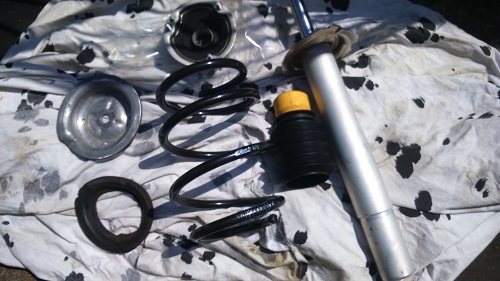

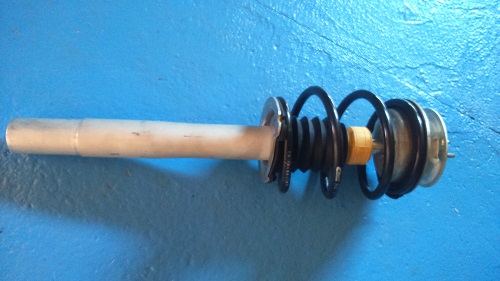

Snad nebude vadit ,ze to pisu sem. Daval jsem za snizeny pruziny seriove, ale na predku jsem si nejak nepoznacil pozici tlumice na vysku v tehlici, a zaboha nevim jak hluboko ma bejt zasunutej, je tam jen stitek co oznacuje polohu pro levou a pravou stranu a zasunout ho muzu az na doraz, ale to vim ze urcite spravne neni :-) Pomuze nekdo ??
ardo
Příspěvky: 1115
Bydliště: praha zapad
#7 Příspěvek od ardo »
Tlumič jde do těhlice až na doraz,je tam zesílený
