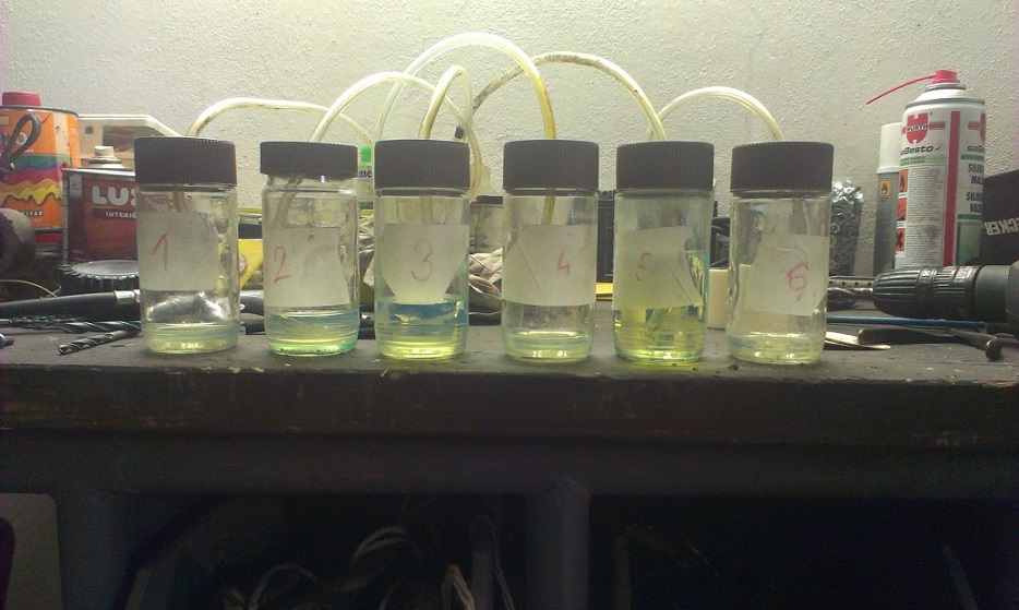

Podle popisu níže je problém s tlakem paliva v railu, výměna snímače tlaku a regulator tlaku paliva nepomohly. Bylo to výměna způsobem pokus - omyl, která stojí peníze. Jde o to zjistit příčinu toho nízkého tlaku, aniž bych měnil součástky za desítky tisíc korun. Vzhledem k roku výroby doporučuji udělat test, kolik paliva protéká do přepadu z jednotlivých vstřikovačů - přečti si celé vlákno "Příběh vstřikovače Kubito":
http://www.bmwklub.cz/modules.php?name= ... sc&start=0 . Dostaneš cca takový výsledek http://www.bmwklub.cz/files/imag0346_182.jpg . Který vstřikovač propouští do přepadu nejvíce, ten může způsobit kolísání otáček na volnoběhu a pokud propouští i při startu, tak může být důvodem pro neúspěšné starty motoru. Nejsprávnější je vymontovat všechny vstřikovače, odnést na test do BOSCHe a po cestě se zastavit ve svojí bance. Že se postupná výměna několika vstřikovačů nevyplatí se dočteš v tom vláknu.

Ad 2) Dlouho sloužící střikovače se chovají v různých teplotách a různých otáčkách různě. Některé propouštějí už při studeném motoru, některé začnou až po ohřátí. Proto se flaštičkový test dělá jak na studeném, tak na teplém motoru, při volnoběhu a 1500, 2000 a 2500 rpm.
Jako první bych udělal flaštičkový test na studeném motoru s odpojenými konektory od všech vstřikovačů (nebo odpojeným čidlem vačky), aby motor nechytnul. Pokud vstřikovač nedostane žádný otevírací impulz od ŘJ motoru a přesto prototeče do přepadu, je určitě úplně špatný, je důvodem nízkého tlaku v railu a důvodem neúspěšného startu motoru.
Potom ohřej motor na provozní teplotu a udělej:
- test množství přepadu na volnoběh po dobu cca 30 sec, vyfoť množství ve flaštičkách, naftu z flaštiček vylej
- totéž opakuj při 1500, 2000 a 2500 rpm, fotky dej na fórum
