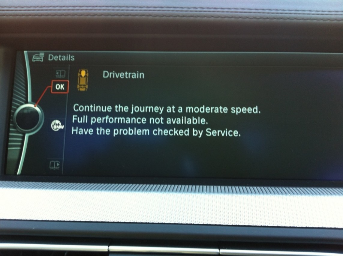

Den 4.: Den "D". Dialnicna jazda, cca 60ty km hlaska "Drivetrain. Maximum power not available. Drive moderately." auto uz nereaguje na pridavanie a dovoli mi max zist z dialnice a zastavit na krajnici kde motor vypne. 3 opatovne pokusy o nastartovanie marne - startuje ale nechyti. Oddych cca 20min (vesta, trojuholnik, zhananie odtahovky) auto nastartovalo, bez chyboveho hlasenia avsak pocut zvlastny zvuk akoby hucanie zo zadnej casti podvozka. Najintenzivnejsie pocut vonku v priestore zadnych kolies, je to intenzivne stredne silne hucanie, pripominajuce zvuk kuchynskeho robota 8O. Auto jazdi a reaguje normalne avsak na pocit sa zda byt pruzenie tvrdsie akoby zrazu viac kopirovalo nerovnosti. Cesta domov 65km po dialnici, rozcarovany sa objednavam na diagnostiku tentokrat do BMW a nervozny cakam.

to moze byt hocico. V najhorsom pripade verteilgetriebe, cize pomocna prevodovka pre x-drive. Alebo nejaky problem s ABS/DSC systemom alebo senzorom rychlosti jedneho z kolies. Bez diagnostiky bohuzial nic nezmozes :(
ak by to bol problem s ABS/DSC, tak ta hlaska o parkovacom asistentovi moze taktiez byt vysledok toho.
