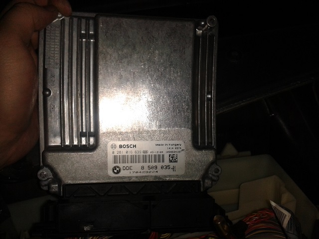

Jinak díky za schéma. Načetlo se mi až po první odpovědi. Je tedy už s jednotkou DDE 8, nebo DDE7? Má jednotka:

Ja nechápu, proč sháníš schémata na f10 když máš E60???

Tomas_Hartge píše:Jinak díky za schéma. Načetlo se mi až po první odpovědi. Je tedy už s jednotkou DDE 8, nebo DDE7? Má jednotka:
Podle mně tam máš DDE6 (626), ta osmička je jen součástí kódu jednotky 13618509035

Asi tak nejak. To že je tam osmička, tak neznamena že máš DDE8. Řiď se tím schématem na tvoje VIN

8509035 je cislo dilu!

:idea: Noooo. Hned jsem tedy chytřejší. Ok tedy. V tom případě, mi museli v BMW tvrdit nějaké hlouposti o tom, že bylo auto vyrobeno včetně žaluzií chladiče. Načetli mi to dle VIN. V kabeláži ŘJ nemám vůbec přípravu pro žaluzie chladiče. A dle stavu konektoru a kabeláže tam ani nikdy nebyla... Proto jsem se chtěl mrknout i na schémata F10 a podobně jestli v tom někde není zakopanej pes když je to poslední vyrobené auto.... Tímto se to vysvětluje. Nedávno jsem při brouzdání po netu našel i zajímavý dokument od BMW (pro servisy BMW), kde popisují instalaci M-paketu. V něm se konkrétně píše, že při instalaci M-paketu se mají z vozu demontovat žaluzie chladiče + klapky průduchů k brzdám a vypnout to v ŘJ. U brzd je mi to jasné, ale co je k tomu vedlo u žaluzií nevím. Jezdí plno aut, které žaluzie i M-paket mají....
Otázka: Uměl by případně někdo nakódovat žauzie chladiče v ŘJ, aby mi chodily? Nejlépe v okolí Liberce... odměna jistá

Jednoduse dokodovat to nepujde, bude to podle me vlastnost sw a bude se muset prehrat jednotka jinym sw.
