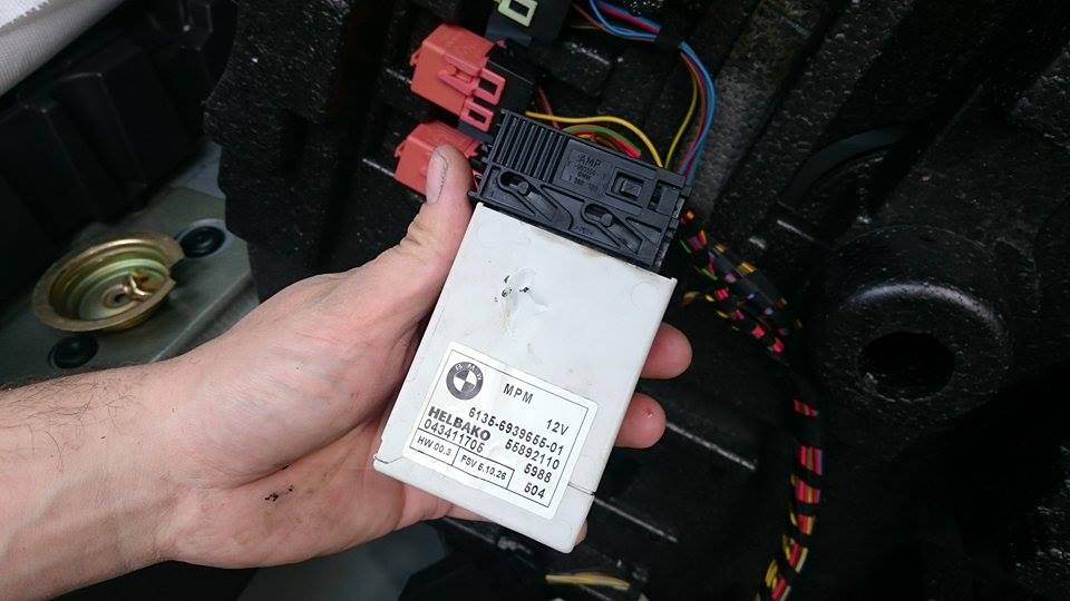

zatim jen zkouška na dvoře a krom navigace a rádia vše funguje :)tak uvidime ješte jsem z youtube doufám že to nevadi(https://www.youtube.com/watch?v=lYtvr-LsCk4)dal celou instalaci jinam ne do rezervy nýbrž do levé kapsy krásně vyšla tak snad bude po problému jěšte otázka na ty zkušenejsí je jedno jakou mpm tam dám myslím čislo musim pak na diagnostiku mám jednu v brně tak a borec neni schopen mi to vyfotit tak jesi je to jedno nebo ne

a jakym cislem se mam ridit viz http://allegro.pl/mudul-sterownik-helba ... 86513.html na allegru mam skoro ten samy fotka je ta mojeho
MPM bmw.jpg (58.58 KiB) Zobrazeno 878 x

61 35 9 266 274
61 35 6 982 347
61 35 6 939 655
61 35 6 938 358
61 35 6 937 010
Tadyty cisla dilu ti budou pasovat, po vymene je vhodne jednotku aspon nakodovat. Je ale mozne, ze auto ze ktereho jednotku budes mit bude mit podobnou vybavu jako ty a vse bude fungovat.

Ten na allegru ti bude pasovat, ale jak pisu doporucoval bych ho aspon nakodovat.

#28 Příspěvek od djvlada »
vysral jsem se na to a stavil se v bmw pro novou tak uvidime borec co to mel prodat v brne prvne ze jo pak nevedel jesi bude mit cas a kdyz uz volal tak jsem mel zaplacenou hodinu novou doruceni za dva dny za 4tis:)aspon budu mit klid konektor vypalenej sem sehnal novejsi na vrakovisti
