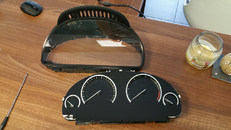

jak jsem zjistil, nejsem zdaleka sám, kdo má prach (já dokonce jakousi šmouhu) za plexisklem, které kryje hlavní budíky.
Podle návodu zde jsem je vyklopil:
https://www.youtube.com/watch?v=bhzx6rlvfEI
Ale tím zatím končím, protože bych je musel úplně odpojit a vyndat z auta, abych se pustil do odvážné akce "zkusit to rozebrat a vyčistit". A proto se chci poradit:
1) mohu ty budíky bez obav odpojit? Nenas*ru si do bot? Nějaká ochrana, která pak auto znehybní? Nebo se vymažou nějaké registry a budu muset někam na přeprogramovávání apod.? Bojím, bojím.
2) je šance ty budíky vyndat bez sundání volantu? I když jsem ho sklonit na maximum, nepřipadá mi to reálné.
Díky všem za rady.

Volant co nejníž a nejdál a budíky se normálně vytáhnou. Nic si nerozhodíš, jen se ti smaže čas a vynuluje počítadlo

Štítek - pečeť je na zadním viku elektroniky. Přední plexisklo jde normálně oddělat

Riskl jsem to. Jsou věci, které prostě nejdou ignorovat - jistě to znáte. A já se prostě nemohl dívat na ten bordel.
Každopádně auto není v záruce, takže jsem tu pečeť porušil. Je tam a je potřeba (alespoň v mám případě) jí porušit, protože aby se to sklo sundalo, je třeba povolit 4 šroubky, odjistit cca 5 záklapek a sundat celou obruč - vlastně celé to stínítko. Plexi je jeho součástí.
Nicméně jsi měl pravdu s tím, že odpojení nic nezpůsobilo. Jen vyresetování tripu a hodin.
A ještě rada pro ty, kdo se toho pustí také: NEDOTÝKEJTE SE NIČÍM té plochy kolem budíků. Jen to ofoukejte vzduchem. Je to zku*veně jemný materiál a jak na tom uděláte otisk, jste v háji. Já zkusil na místě, které není vidět měkký štěteček (nový, čistý) a i ten zanechával stopy. Bacha na to.
