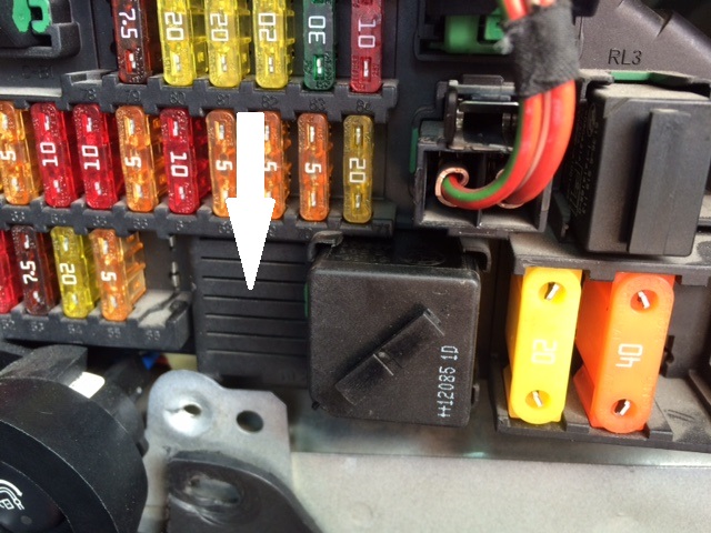

To relátko I01069 je tohle? Ale to je jen mřížka. Jak se k tomu dostanu?
