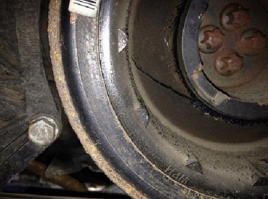

Prosím o radu. Za jízdy na mne vyskočila hlaška o problému s Dynamic drive. Po zastavení jsem zjistil, že při zatáčení volantem zastavuje servo pumpa. Žadne zvuky přidirání, nebo suché pumpy se neozývají. Jen je cítit smrad spálené gumy jak prokluzuje řemen. Olej na max. Diag napsal chybu:
6273 ARS: Predrive check implausible signal.
:roll:

Tipnul bych řemenici

Řemenice na klice vypadá v pohodě. Sice při zateži lehce haže, (při zaplé klima) ale utržená neni. Normalne se tocí i řemen. Ten prokluzuje na řemenici u tandemové pumpy. Jako kdyby neprotékal olej přes servotronik, nebo Valve blok Dynamic drivu.

ještě zkus napsat jakej je to motor.
sundej řemen, tou pumpu by mělo jít rukou točit.

Je to e61 535d 1/2007. Na to se chystám odpoledne, ale myslím si že rukou to půjde. Na volnoběh motoru se točí. Když vemu za volant, tak se přibrzdí až zastaví a je cítit pálení řemenu.

Tak je vyřešeno :lol: . Nevím proč jsem si myslel, že prokluzuje řemen na tandemové pumpě. Možná proto, že bych potřeboval brýle 8O . Po vymontování sahary bylo jasně vydět utřzenou řemenici na klice. caknakis měl pravdu. Dobrej typ :palec: To jak lehce hazela znamenalo, že je natržena už dva roky, co to auto mám.

foto
IMG_1652 – kopie.JPG (196.21 KiB) Zobrazeno 2268 x

#9 Příspěvek od Fllastr »
foto2
IMG_1653 – kopie.JPG (194.16 KiB) Zobrazeno 2266 x

tak u nafty je ta řemenice spotřebák, někdy je dobré to vyměnit i preventivně, než se urve.
všem co tady mají naftové auto doporučuju před delší cestou hlavně před cestou na dovolenou (kde je horko a řemenice kvuli klimě dostane víc zabrat) mkrnout na řemenici na klice, ta guma je často steřelá pak se urve a auto stojí, to že klouže je ještě hodně dobrý stav.
