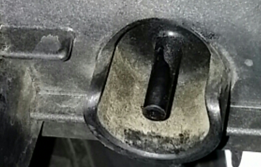

Zdravim, ze spoda na sani cumi curo a vypada, ze by z toho mela vest nejaka hadice, ale nevim kam. Zadnou volnou hadicku jinak nikde nemam. Nasel jsem zde, ze by melo byt cudlo tlaku sani primo na sani, ale to u meho neni. Je to rok 97 touring. Auto v nizkych otackach jede jako dieslova felcka.

jeste jsem objevil zpuchrelou hadicku co vede od praveho silentbloku motoru, ale na tu se vrhnu az zitra.......
Kdyby nekdo vedel kam ma vest ta hadicka z predchoziho prispevku, tak budu strasne rad. Auto mam po tatovi a asi bez ni jezdil i on :-)
Predem diky, kdyby nekdo vedel!

vypadá to jako na ten snímač tlaku v sání.... ten snímač je vedle palivového filtru.. taková kostička a vede do ní konektor se třeba pinama... a dole na té kostičce je taky takovýto sosák na hadičku

no jasně, ale těch čidel tam je asi 4, nebo 5 a všechny jsou zapojený. Du to vyfotit :-) snad bude ještě něco vidět.

čidlo je tam jen jedno takové jak ti popisuju.. ostaní jsou jen ventilky... na třetí fotce ta kostka v pravo vedle filtru... zespodu do ní vede jen jedna hadička a to je právě ta ze sání

Aha, díky. Byl jsem se hned podívat, ale mám to zapojený jinak. Do sání fakt nic nevede. Na fotce je vidět ta opletená hadička, která vede z toho snímače a vede přes ten minifiltr do takového válečku, asi ventil, který je vidět na druhé fotce ze shora. Díky za pomoc.

no tak to máš špatně... hadičku z toho snímače tlaku zapoj do sání
.. před filtrem je jeden elektriky ventilek s hadičkama na silembloky motoru a druhý na ovládní klapek chladiče... no a za filtrem vedle toho snímače tlaku je ventil který ovládá zase EGR ....

NA OBRÁZKU NÍŽE JE ŠPATNĚ ZAPOJENÁ HADIČKA OZNAČENA MODŘE
Zdravím, takhle to mám zapojený. Jdu na oběd a potom na to přepojení a výměnu hadiček.

Tak je to zapojeny jak ma byt (teda nevim co s tim jednim volnym modrym koncem ) a vymenil jsem podtlakovy hadice. Zmena ve vykonu v nizkych otackach zadna, ale prijde mi ze motor jde vic hladce. Kdyz jsem dojizdel na neutral tak se motor chvel az to klepalo s radici pakou, tohle to uz nedela. Kdyby nekdo vedel co s tim volnym koncem,tak dejte vedet.

Zdravím, upravil jsem výše ten příspěvek s fotkou, tak aby bylo jasné, že to je špatné zapojení. Teď nevím jestli to máš přesně podle fota, nebo ne? :-) Je tam špatně zapojená ta modrě označená hadička. Ta hadička má být zapojená Z čidla tlaku DO sani, ale teď mi nikam nevede druhý konec té modré hadičky co vede z toho ventilu pro ovladání egr ventilu - tedy z toho ventilu co ovládá egr ventil vede hadička, která má na konci ten plast.filtřík a neni nikam dál zapojená.
Proto se ptám ještě jednou, jestli je to takhle s tou modrou hadičkou správně? Děkuju za odpovědi ;-)

Prosim Vas, nikdo neporadi kam ma vest ta 3.hadicka z toho ventilu pro ovladani egr ventilu?
1. Vede do hlavni podtlakove hadice
2. Vede do egr ventilu
3. ????????
Mam na te 3.na konci plast filtrik, ale neni nikam zapojena. Je to spravne?
Dekuji :-)

u té cívky na EGR ... přívod z vývěvy, hadičku z samotnému egr a ta poslení je přes filtřík do atmosféry... vývěva tama nasává vzduch když neni EGR aktivní.

Moc diky!! :-) Ted vim, ze ten podtlak mam spravne ;-)
Vcera jsem na turbu odpojil tahlo od wastegate a s tou klickou co cumi ven z turba slo krasne hybat a pekne ta klapka cinkala jak dosedala, z toho usuzuju, ze je v poradku. K tomu turbu se skoro neda dostat :-)
