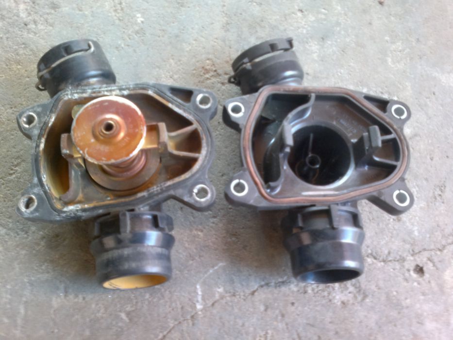

Každopádně termostat je namontován. Kupoval jsem BEHR.
To jak jsem postupoval
http://www.5er.cz/forum/viewthread.php? ... 7#post_187
Ještě k tomu rozdílu. Na pumpě je jinak přidělaný termostat. Rozdíl je v tvaru víka a rozmístění šroubů.
