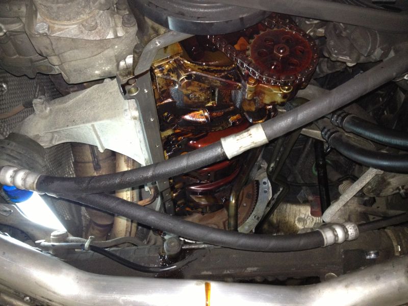

Nevíte někdo jak to je u M54 s výměnou těsnění pod vanou?Hlavně mě zajíma jestli se musí nějak přizvedávat motor nebo vana vyjde sundat i tak.

Motůrek přizvednout a naklopit a nebo rozebrat nápravu.. :/

sundat visco, odsroubovat silentbloky a prizvednout motor (kocka, most a pod), povolit napravnici a rizeni (povolit mezi tyci a hrebenem), odsroubovat merku na olej, odpojit cidlo oleje... doporucuju vymenit i to tesneni kolem cidla oleje... zaroven zkontrolovat matku na olejovem cerpadle, pripadne ji heftnout (hlavne pokud tocite casto motor nad 6tis ot/min ma tendence se povolit)
