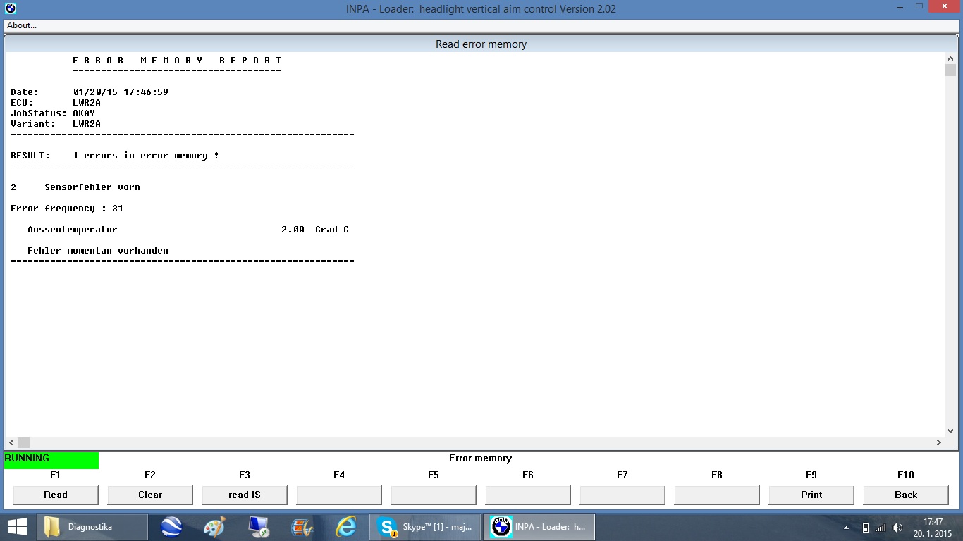

Ahoj klubáci,
Inpa mi v BODY - Headlight vertical aim control napsala tuto chybu a nejde smazet. Copak to je?
Pokud to má souvislost ,tak se mi po nastartování nehýbnou světla a když stojím proti zdi, tak se lehce hýbou nahoru a dolů.. a po chvilce to přestane.
Chyby Inpa E39 530d

Chyba předního čidla náklonu. Buď odešlo čidlo nebo je poškozené rameno, podle kterého snímá. V ETK lze dohledat čísla dílů, čidla lze koupit i z druhovýroby, OEM stojí kolem 3tis. Rameno snímače jedině OEM nebo zbastlit doma. Z vraku nedoporučuju, bude KO nebo aspoň z poloviny KO.
