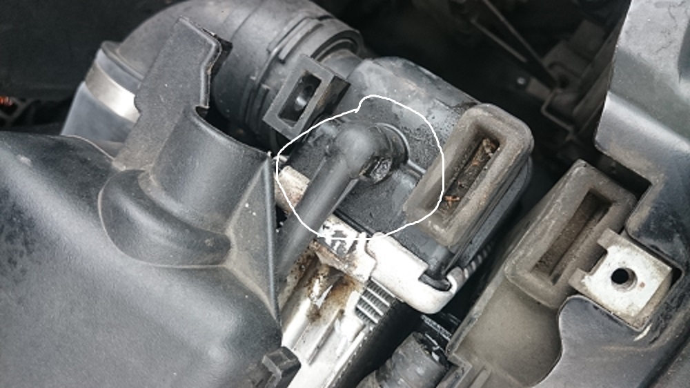

cau nevite zda jde pretesnit tenhle vystup tece to kolem toho plastu podle me to bude na novej chladic.

No, nejde to moc poznat, ale jestli ti to teče ve spoji hliník/plast, tak to nepůjde opravit, hlavně do toho nejel ty utěsňovače apod.

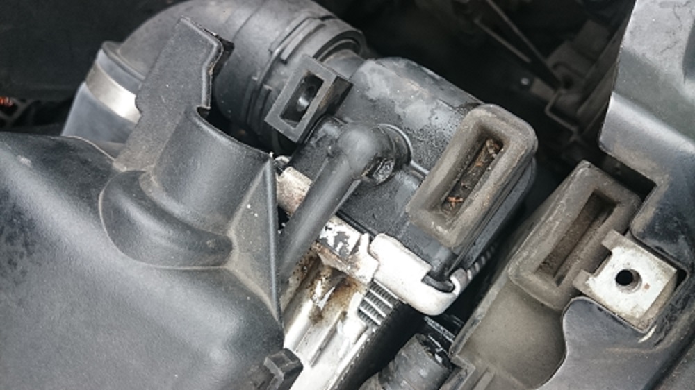

nn tady jsem to zakrouzkoval to bude lepsi :-)

Jde. Měl jsem to. Opatlat pořádným tmelem, vytvdit. Drželo 2 roky. 535

Pokud to teče ve spoji plast/hliník (notorická nemoc Fordů) tak u Fordu dobře funguje chladič vyndat a domáčknout ty pertlovaný plechy. U BMW by to mohlo být stejný.

Jojo funguje to stejně plastové vaničky jsou utěsně gumou takže domáčknutí by pomoct mohlo ale je to podle mě jenom dočasné řešení. Ale co jsem pochopil teče ti to na vývodu expanzce, nemáš jenom stvrdlou nebo málou dotaženou tu hadici?

Nene z hadicky to netece jde to stoho vyvodu plastoveho kdyz se natartuje tak je to hned vydet jak tam ta voda vytejka cvelkem dost kolem toho nevim proc to tam neni na tvrdo kdyz se to neda rodelat.

Jsou to idioti kdo to vymyslel, ty pacičky který čekají až se do něčeho zacvaknou jsou na chladiči a na kolenu na hadici jsou drážky do kterých to zapadne, mělo to být naopak a byl by klid, tyhle pacičky praskají snad vždy když se má sundat kryt nad chladičema a je to potom na novej chladič pokud to tady teče... :roll:

mám stejnej problém, tzn. nerozdělávat jinak ty packy ulomím?
a co zasilikonovat ?
