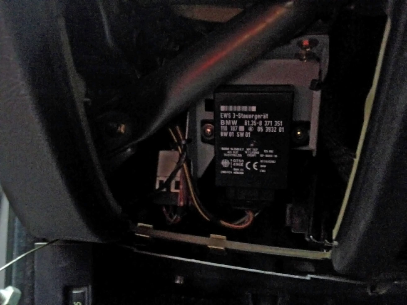

Můžete mi popsat prosím věci na tomto (špatném) obrázku? Pomůže mi to totiž k řešení mého problému se startováním. Už mi jde totiž hlava kolem ze všech těch příspěvků zde, EWS a imobilizer a čipy a klíče a já se v tom prostě nevyznám, jsem kytarista :-) Děkuji

Nemám páru co to je, ale trochu jsem ti poladil fotku ať je aspoň vidět co to je.
zesvětleno
zesvětleno

Na fotce je ŘJ imobilizéru, první typ EWS3. Podle umístění a typu jednotky tipuju, že jde o E39 od 3/97 do konce roku 97.
Co máš za problém se startováním?
