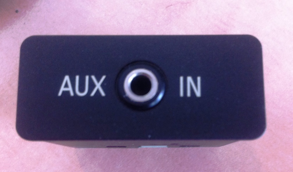

Ahoj budu měnit dekor lišty v autě a na té nové co je v zadu na konci tunelu je vstup na aux. Bohužel ale nemám kabeláž tak se chci zeptat jestli někdo neví jak to zapojit popřípadě jak udělat kabeláž.Díky

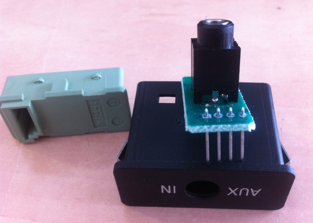

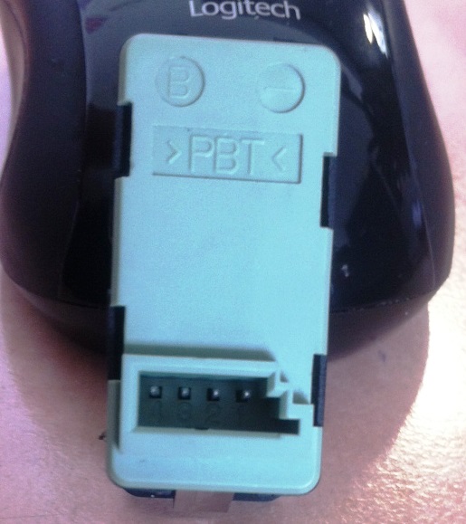

Si trochu nerozumíme co se týče radia tak to chápu ale kam jaký kabel u jacka?
viz foto níže jo a mám tam 4 kontakty.

Zvláštní že tam jsou čtyři piny, protože jack 3,5 má jen tři dráty, (pravá, levá a zem) ten čtvrtý netuším. jedině se zkus podívat kam vedou ty cestičky na tom plošném spoji.
Tady schéma zapojení jacku, jen se musíš podívat kam který pin vede v tom tvém konektoru.
http://lh5.ggpht.com/-hyFqtyrzHTg/T6lvq ... imgmax=800

Nemá někdo origo schéma jak to má být zapojené ten č pin nechápu na co je. :(
