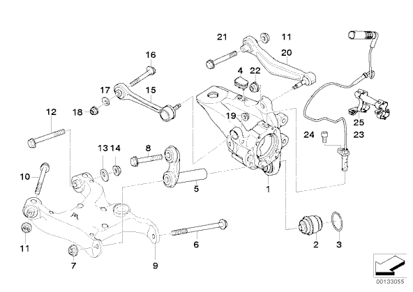

Kulovy kloub na zadni naprave,obcas pomuze propichnuti prachovky a striknuti maziva,ale spis bych se priklanel k vymene za novy kus.V etk si najdi obrazek zadni napravy na nem je to kloub c.2.

Tak v etk jsem ten kulak nenašel. Pod číslem 2 jsem tam viděl silentblok

č.2,promazání nemusí vždy pomoct pokud je to už hodně zarostlý,většinou to dělávalo škřípající zvuk když jsem vylézal z auta,tzn.při odlehčování.

Aha, ja koukal asi na jinný. Ale to je silentblok ne? Tak to skřípe mezi šroubem a tím co? Povolím a auvidíme. Případně nechám vyměnit, pokud to nepomůže... Asi jen originál v BMW co....
