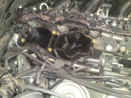

Pokud nemáš torx ořech E7 na oddělaní kabeláže ke vstřikům, tak nevím jak se tam dostaneš.
Foto

#7 Příspěvek od beemwee61 »
mam to u servisaka, tak snad to ma...budu u toho....zitra jdu do BMW pro komplet separator i stim krytem (membranou) nad tim, pak zhavice, jednotka zhaveni, zaslepky virivych klapek a pak ten chladic vyfukovych plynu....koupil jsem auto pred 14 dny, tak to davam do kupy....jeste sezenu asi hlavni termostat zitra. Ten na tom chladici EGR vypada meneny, tak ten necham zatim tak a pak se uvidi....je tam kdyztak pekny pristup...snad uz auto bude mit co potrebuje a bude klid!!!!

#9 Příspěvek od beemwee61 »
Tesneni nevypadá zle, ale mam problem, ze 5 zhavicek šlo vytáhnout a sesta se odmontovala jen půlka...tzn, ze ta zhavici cast zůstala v hlavě s tycinkou co vede nahoru...vysroubovala se jen cast se zavitem-tělo!!! Tak uz nevím, musí to vytáhnout nejaky specialista...nejde tam ani zpět!!!!!
