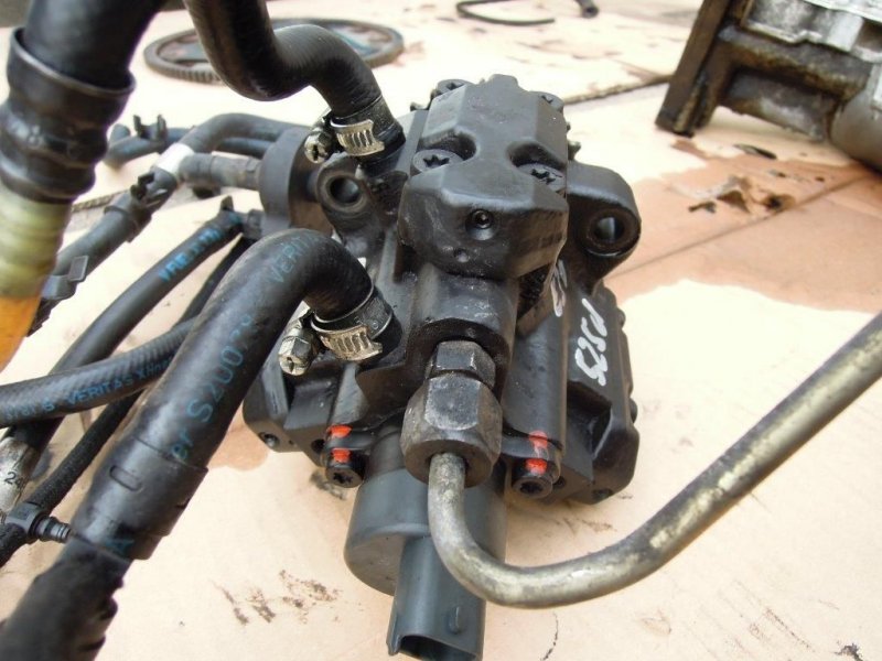

Já už e39/530dA nemám, tak nedokážu posoudit jestli se tam dá bez sundání sání sáhnout a konektor X2262 od regulátoru B2262 odpojit a znovu zapojit. Ta "opičárna" s odpojením konektoru ale Tvůj problém s ŘJ motoru nevyřeší, napsal jsem to jen pro úplnost = nyní to není nutné. Protože jsem našel jen fotky se sundaným sáním, tak se na ně koukni tady:
http://imageshack.us/a/img28/3945/dsc3024o.jpg
http://imageshack.us/a/img841/7642/dsc3025a.jpg
http://imageshack.us/a/img560/3613/dsc3023l.jpg
http://cdn02.trixum.de/upload2/4000/388 ... 377fc5.jpg
Pokud přece jen budeš sundavat to sání, nezapomeň odpojit a potom zase zapojit 3-pólový konektor X2014 http://www.bmw-planet.com/diagrams/rele ... 102042.png , několika lidem se to už podařilo urvat. Když budeš mít dole to sání, tak si ho můžeš rovnou vyčistit od karbonů a rovnou vyčisti EGR ventil - to bude záslužná činnost.
