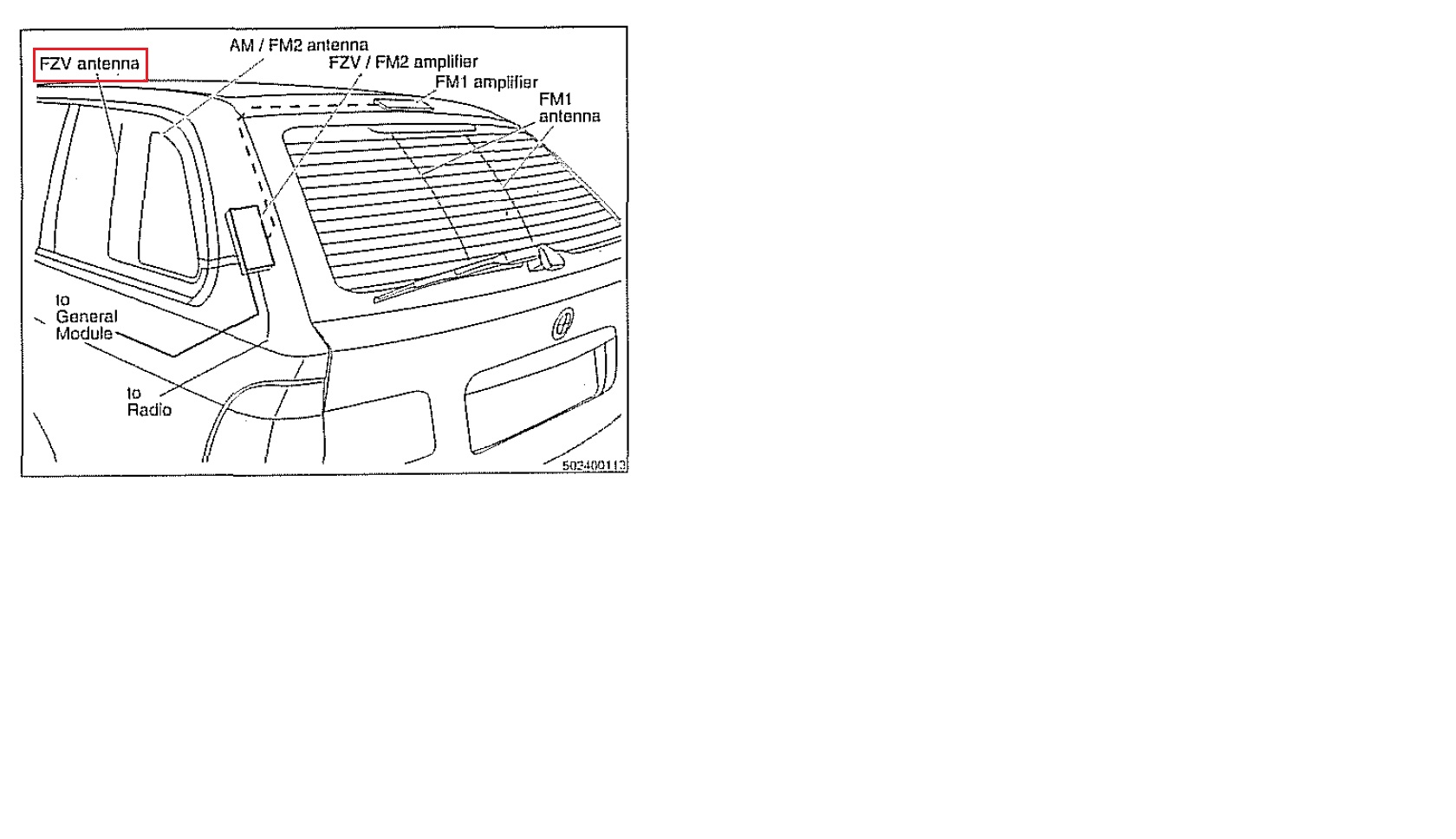

už jsem to našel...u toura jsou ty anteny jinak - nebo alespoň tak se tomu píše v bentley service manualu a i podle vedení drátů mi to tak odpovídá....
edit: a právě tu FZV antenu mám na 4 místech přerušenou jak jsem psal výše tak bych chtěl poprosit někoho kdo má taky e39 toura aby se kouknul jestli to má taky tak...
moc díky

jinak jsem se pustil do analýzy antnénního zesiku na vlastní pěst - vykresluju schéma, identifikuju integráče apod...chybí mi ale hodnoty kermaických kondíků a tlumivek....k tomu by s emi hodilo nějaké schéma i s hodnotama od toho zesiku

tak chlapi aby jste neřekli že jsem se na to vysral, tak přihodím poslední progres. moc toho ale není - kuva času je málo.
prozatím jsem si udělal takovou jednoduchou analyzku te desky. dá se to dole vyčíst. jádrem je IO UAA3201T, což je přímo uhf/vhf remote control receiver. informace z anteny jde přes pár kapacit apod ale hlavně jde přes krystal, kterému pokud vlivem stáří utekl kmitočet tak je uplně jasné že to nefunguje. Antena pro tyto frekvence by měla stačit 17cm měděného drátu. čili našmoulím tam takovouto anténu abych vyloučil vadnou antenu v okně jak jsem nahoře upnul fotky přerušení a potřebuju to proměřit. jestli ten IO zmíněný výše má napájení z IO LM2936-5, což je 5V stabilizátor, pak jestli z datového výstupu něco leze.
všímavý pozorovatel si určo všiml, že na desce je ještě třetí IO...to jsou nějaké hradla, které zřejmě slouží k rozkodování informací a k vybuzení a nastavení komunukace ještě přes hnízdo tranzistorů s GM3. blíže jsem to zatím nezkoumal - není čas a hlavně zde bych až tak neočekával problém.
tyto hradla a stabilizátor jsou naprosto běžné součástky a už mám i náhradní IO doma. pokud bude mrtvý některý ten krystal nebo přímo UAA3201T, bude to dost problém sehnat...
takže chybí čas...až bude trošku času, tak se do toho pustím a uvidím co na desce naměřím a zda odhalím kde je pes zakopán...pak dám vědět

Zdravím pánové....
tak aby jste neřekli, že jsem se na to vyprd tady. závada opravdu tkvěla ve špatně fungujícím amplifieru.
Oprava se nedařila - jsou problémy s dostupností součástek, protože se jedná o elektroniku navrhovanou tak před 15-20ti lety, takže se už spousty součástek nevyrábí.
tedy jsem se uchýlil k plánu B a sehnal jsem druhý zesík a vyměnil kus za kus. výměna proběhla včera večer a od té doby otestováno několikrát a stále běží spolehlivě. nakódování klíčů taky bylo na první pokus, takže paráda. Dosah DO se zvětšil tak na pětinásobek než jak tomu bylo dříve.
dík patří taky uživateli Brumla E34 za příkladný přístup při koupi zesíku. díky moc ještě jednou za ochotu a trpělivost se mnou
