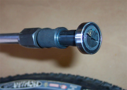

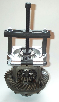

Pri demontazi z hridele se pocita s tim, ze se lozisko nahrazuje, pripadne tam jsou plochy pro stahovak. Ten je bud packovy (2 a více), ktery toho moc nedokaze, nebo miskovity/pulmesicovity (2 ci 3 segmenty kruhu, ktere se nejdrive dotahnou k sobe, tim vznikne mezera mezi vnitrnim krouzkem a hrideli, nasledne se na tento stahovak nasadi normalni "packovy" a stahne se to cele pryc.

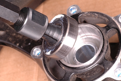

U diry jsou opet specialni stahovaky, ktere pracuji na obdobnem principu (3dilna hlavice je pomoci kuzele roztahovana dotahovani zavitu, dojde k odsunuti loziska od loze a zasunuti pacek za vnitrni krouzek, nasledne se to zas vytahne cele ven pomoci jineho stahovaku, pripadne je primo soucasti).
Kdo tohle nema, imo riskuje, kdyz se do toho pousti. Resp. jde to, pokud ty presahy krouzek/hridel nejsou velke, je tam prostor pro packy a pod...
