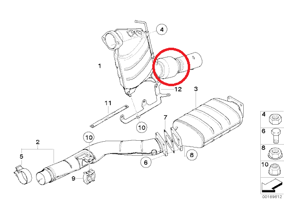

Tak jsem byl na jarní prohlídce v servisu Horimex ve Vysokém Mýtě a zde zjistili, že mám prasklý pletenec co je na katalyzátoru. Vyměňovat kvůli tomu celý kat nehodlám (22tis) a tak se chci zeptat, jestli jste to už někdo řešil. I v servise mě řekli, že se ten pletenec dá odřezat a po změření průměru koupit nějaký univerzální a ten tam zavařit a svár stříknout zinkovým sprejem...Jestli to už někdo řešil, tak mě hlavně zajímá jaký pletenec byl použit.

jinak je to přesně označená část katu

mě to čeká taky,nový pletenec už mám nějaký ten pátek doma,stál něco kolem 500kč,snažil jsem se vybrat naprosto ten samý,myslím tím rozměrově,jestli jsem měřil správně se ukáže až se starý odřízne a navaří nový :D
moc se mi do toho nechce,co jsem tak předběžně koukal tak musí celé potrubí,počínaje přírubou na turbu až po první tlumič,ven.Tudíž přístup na ho...o :?,myslím tím v domácích podmínkách,v servisu na zdviži to bude o něčem jiném.

V domacich podminkach to jde udelat taky, a docela dobre. Musis oddelat vsechny plasty ze spodu, hlinikovej ochranej plech na vanu a pak uz se popletes kolem DPFka ke dvoum steftum (tusim 15 klic) a povolis. Musis odpojit elektroniku k DPF. Pak by tam mela byt pred katikem spona, ktera staci povolit a mas celou cast s pletencem venku. Klidne ti to muzu prevarit, kdyby jsi chtel, jestli nejsi z druheho konce cr.

je to přesně jak píšeš,vybavení na vaření mám,to není problém,jediný problém na který jsem narazil je ten že mám krátký ruce a když mám auto na nájezdech tak prostě nedosáhnu na horní přírubu,takže asi jedině odvrchu,ale tam zase budou překážet svody apod.Takže to chce asi trochu trpělivosti a ono to půjde,jak jsem psal,teprve jsem to okoukával a hlavně jsem to schazoval právě kvůli tomu přeměření pletence. :wink:

Hlavne nahore by ti prekazelo viko ventilu, takze tam je to uplne nereal, pokud nechces sundavat viko. Ze spodu musis mit dlouhy ockovy klic, ktery si tam nasadis a nekdo ti ho ze shora muze pridrzet, ale je to povolovani po malych kouskach.

JA HO MENIL VCERA, MAM 530D e61 2005 160KW , PRUMER 60MM, DELKA 120MM, ALE NEMELI HO TAK JSEM MUSEL KOUPIT 150MM, A SEL TAM BEZ PROBLEMU

Tady jsem našel správný rozměr
http://www.zbozi.cz/?q=vlnovec+60x120+

Ano, tento rozměr by tam měl přesně být.

Tak nevím, jestli to bude úplně shodné s originálem-to asi ne. Ale už i v origo bmw servisech dávají neorigo vlnovce a navařují je tam. Ono se nikomu nechce vyměňovat celý předkatalyzátor za 22tis. Akorát se doporučovalo dávat trojí opletení. Samozřejmě to pořádně zavařit a svár ošetřit zinkovým sprejem.
