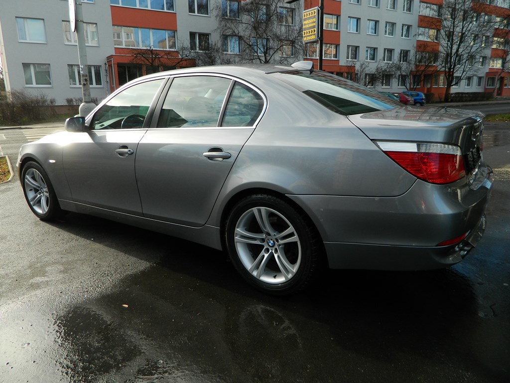

já jsem koupil E60 520i na zimních vzadu 255/45 r18 a ve předu 245/45 ale v technikým mám 245/40 R18, ale já bych rád dal na léto kompromis a to 235/40 r18 proč není v TP nevíte? že by bylo minimum pro disky 245 nebo co? Na zimu chci 225/45 r17 a ty v TP taky nemám jen 245/45 r17 a na tom bych je v zimě opravdu nechtěl. Vysvětlí mi to někdo prosím?
přidávám foto disků nevím co je to za style, ale je na nich M.
Totic
Příspěvky: 4003
Klubové ID: 3742
#10 Příspěvek od Totic »
Asi Styling a 184 je tam u každého rozměr pneu: http://felgenkatalog.auto-treff.com/?felge=2690
Prostě 235/40 R18 se vyskytovaly na E39 a trochu vyšší-komfortnější profil má E60 tj. 245/40 R18 ..atd.
