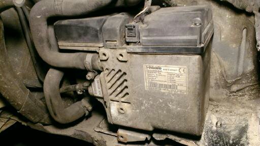

Zdravim nadšence BMW. Chtěl jsem dnes vyndat bufik u e39 530D 135kW r.v.2000 abych ho poslal na opravu, ale nešlo to. Pry by to mělo držet na dvou šroubech. Nešel jsem jen jeden, drži to ten bufek přez takovy silny plech. Nechci něco utrhnout. Poradi někdo jak s tim dolu?. Zkusim sem připojit fotku. Třeba existuji ruzne druhy bufiku.

Musíš sundat ten spodní plastový kryt a jsou tam dva šrouby, pak sundat objímku co drží výfuk, odpojit hadice přívodu a odvodu vody, následně je můžeš spojit měděným kolenem 180 st. na topení průměr 15 mm - aby si mohl jezdit i bez webasta. Pak jen odpojit přívod paliva a odpojit konektory.

No právě že já jsem měl ten spodní plášť povoleny a odražený dolu ale žádné šrouby zespodu jsem neviděl. Když bufikem kvedlam tak mám pocit jakoby to drželo někde na jeho zadní stěně. Nebo se blbě koukám? Už jsem s toho jelen.

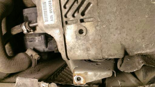

Kdyz kouknes na toho bufika zespodu, tak vedle vyfuku jsou dva sroubky M6. Jsou tak sikmo nahoru. Otazka jestli je uz nekdo nevyndal. No a pak musis toho bufika tlacit k motoru a kvedlat s nim. Je jeste ulozenej v silenblokach.

Tak jsem to dnes konečně vyndal. Včera jsem nebyl dost důsledny abych se dostal na ti dva šrouby pod tim plastovym krytem. Omlouvam se všem že jsem s tim tady otravoval.
