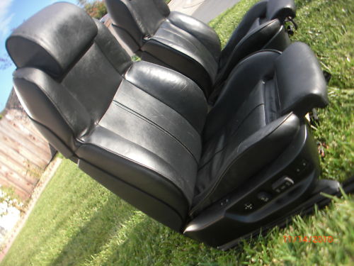

ardo
Příspěvky: 1115
Bydliště: praha zapad
#5 Příspěvek od ardo »
Kontursitze nikdy v e39 originál nejsou
E38 contour seatz.JPG (39.25 KiB) Zobrazeno 948 x
Batler
Příspěvky: 321
Registrován: ned 04.12.2011 01:00
#6 Příspěvek od Batler »
Ty jsou originál z E38 :D

ada540i
Příspěvky: 550
Registrován: pon 16.04.2012 00:00
Klubové ID: 3957
#8 Příspěvek od ada540i »
Ne, kontusitze se dávaly jen do e38, ale do e39 se dají napasovat. Zadní lavice může být sklopná nebo ne (u sedanu). Jinak zadní sedačky jsou stejný pro všechny typy předních sedaček.
