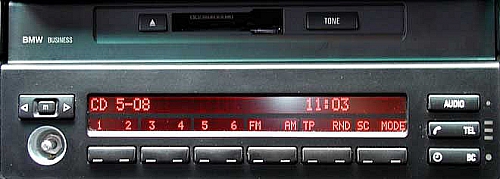

O problematice rozsypaných displayu je tady popsáno dost, ale nikde jsem nenašel, že by někdo řešil nefunkční tlačítka.
Můj problém je takový, že funguje pouze ovládání hlasitosti (kolečko) jinak je vše mrtvé a ovládat mohu jen na volantu.
Na různých forech jsem našel, že může být souvislost s propojením rádia a kazetového/CD přehrávače, ale nic konkrétního.
Já jsem zkoušel rádio vyčistit a zkontroloval jsem konektory - to nepomohlo. Dával jsem ho do opravy ale na nic nepřišli, tak mě zajímá, jestli někdo řešil/vyřešil tento problém. Budu rád za každou radu. Nerad bych kvůli nějaké prkotině kupoval nové rádio a ve výsledku zjistil, že jsem závadu neodstranil. :(
Jde o rádio PH7070 - dvouřádkový display

Ak je vsetko pripojene ako ma byt, moze byt chyba v prednom paneli, nutnost vymenit a druhy, alebo aj driver na doske... To by chcelo mat na dielni a pohrat sa s nim.

Tak, problém s nefunkčními tlačítky jsem chtěl vyřešit uživatelsky nejsnazší cestou - tedy jsem koupil nové rádio, které mělo být "TOP". Bohužel po zapojení, jsem zjistíl, že má pruhy - co teda na tom že tlačítka fungují, když jsem měl na display arabský magazín - mimoto přední panel onoho TOP rádia byl dost omakaný stejně jako tlačítka. Ale s prodejcem byla dobrá domluva a slevil razantně z ceny a přeplatek férově poslal na účet.
Takže jsem se smiřoval s tím, že budu mít TOP vypadající rádio s TOP MIDem, které je bez tlačítek a nebo ošuntělý krám, který aspoň funguje...
Nedalo mi to a po nastudování videí z youtube jsem se pustil do předělání předního panelu včetně MID z původního rádia na "zadek" z kupovaného a doufal jsem, že budu mít kliku. No po dvouapůl hodinové práci jsem měl hotovo, pak chvilka strachu přin zapojování a teď - :lol: :lol: :lol: mám TOP rádio s čelním panelem jako novým a u něhož je vše funkční. Asi největší stres byl odlepit fungující MID z tišťáku a předělat na druhý, ale POVEDLO SE!!!!!!!!
