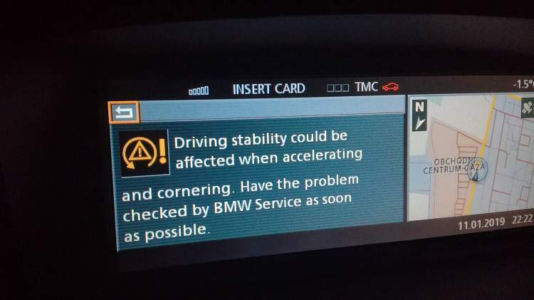

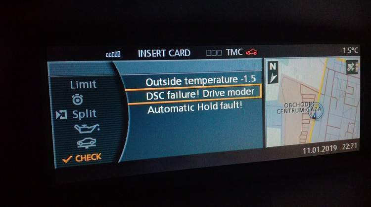

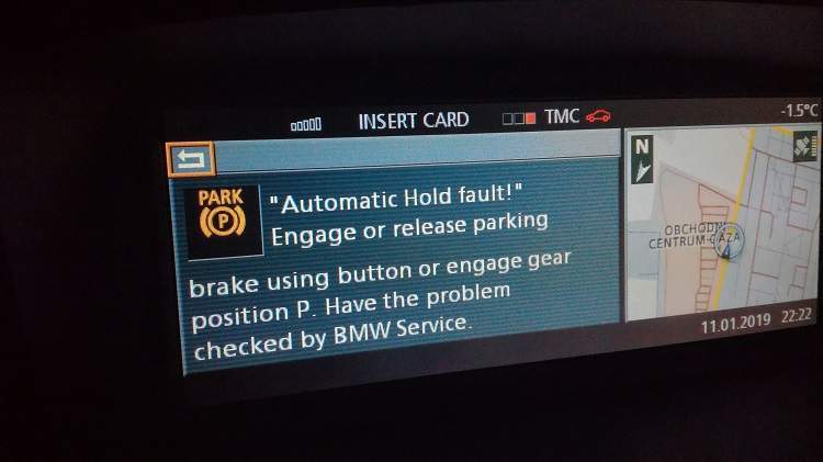

Chyba DSC a auto brzda
Napsal: pát 11.01.2019 23:59
od Travison
To sem asi dojezdil teď přes zimu co?
Co se tam mohlo posrat?
Díky..

stál sem cca 10-15 min. na drajvu u mekáče s aktivovanym auto hold
popojížďky k okýnku v pohodě, pak dostanu žrádlo, rozjedu se a rozsvítilo se to..
dnes ráno přijdu, nastartuju a auto opravený, cestou do práce žádný náznak chyb..
