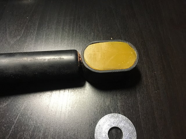

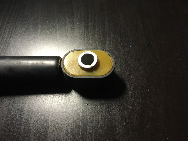

Konečně jsem se dostal k tomu, abych něco udělal s brzdou dbeří. Celá nová se mi kupovat nechtěla.
Vyměnil jsem tedy jen pouzdro, pro ty, kteří to ještě neviděli a nedrží jim dveře otevřené. :-)

to je ale nějakej silon ne?
origo je to tvrdá pur pěna, jak se to ted chová? neni to divny?

Je to polyuretanová guma, mám 3 tvrdosti. Teď jsem zkusil na dveře řidiče tu nejměkčí, přišla mi nejblíž originálu, tedy zbytku originálu. Překvapilo mi, že dveře zůstávají tam, kde je nechám. Předtím +/- 25cm. Ale přijde mi to moc měkké, tedy budu snad příští týden dělat další a zkusím tu tvrdší. Ta nejtvrdší je už opravdu skoro jako plast. 250x200x20mm a v rukou to ohnu tak o 5mm.
Jinak na ebay z číny cca 250Kč/ks už vytvarovaný.

a řežeš to nožem nebo strojově?

Ačkoli si nože udržuji opravdu ostré, nožem to nejde. Hrubý tvar pilkou a doladit na malé elektrické pásové brusce. A díru pro kovovou průchodku normálním vrtákem, zkoušel jsem výsečník, ale nechtělo se mu.
