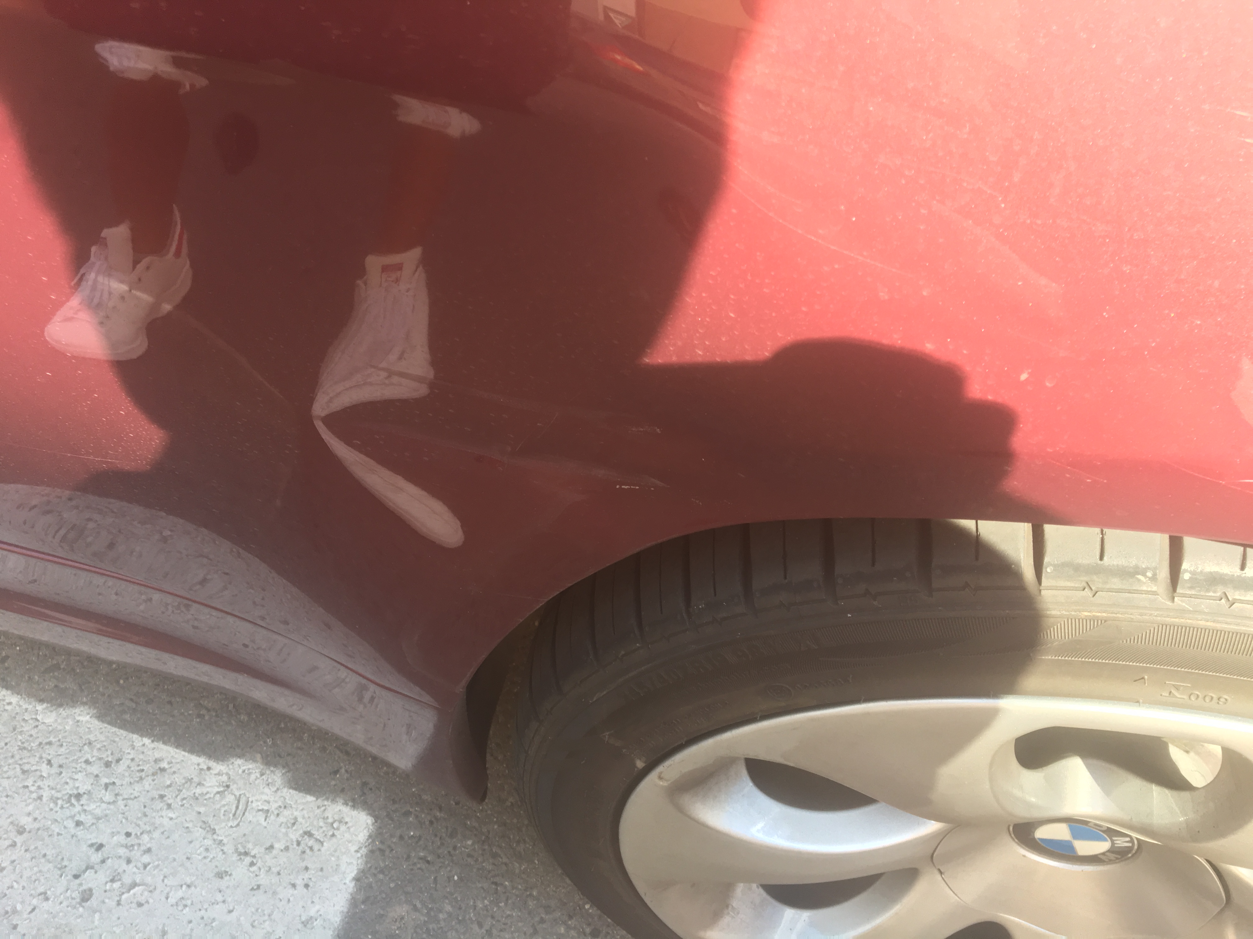

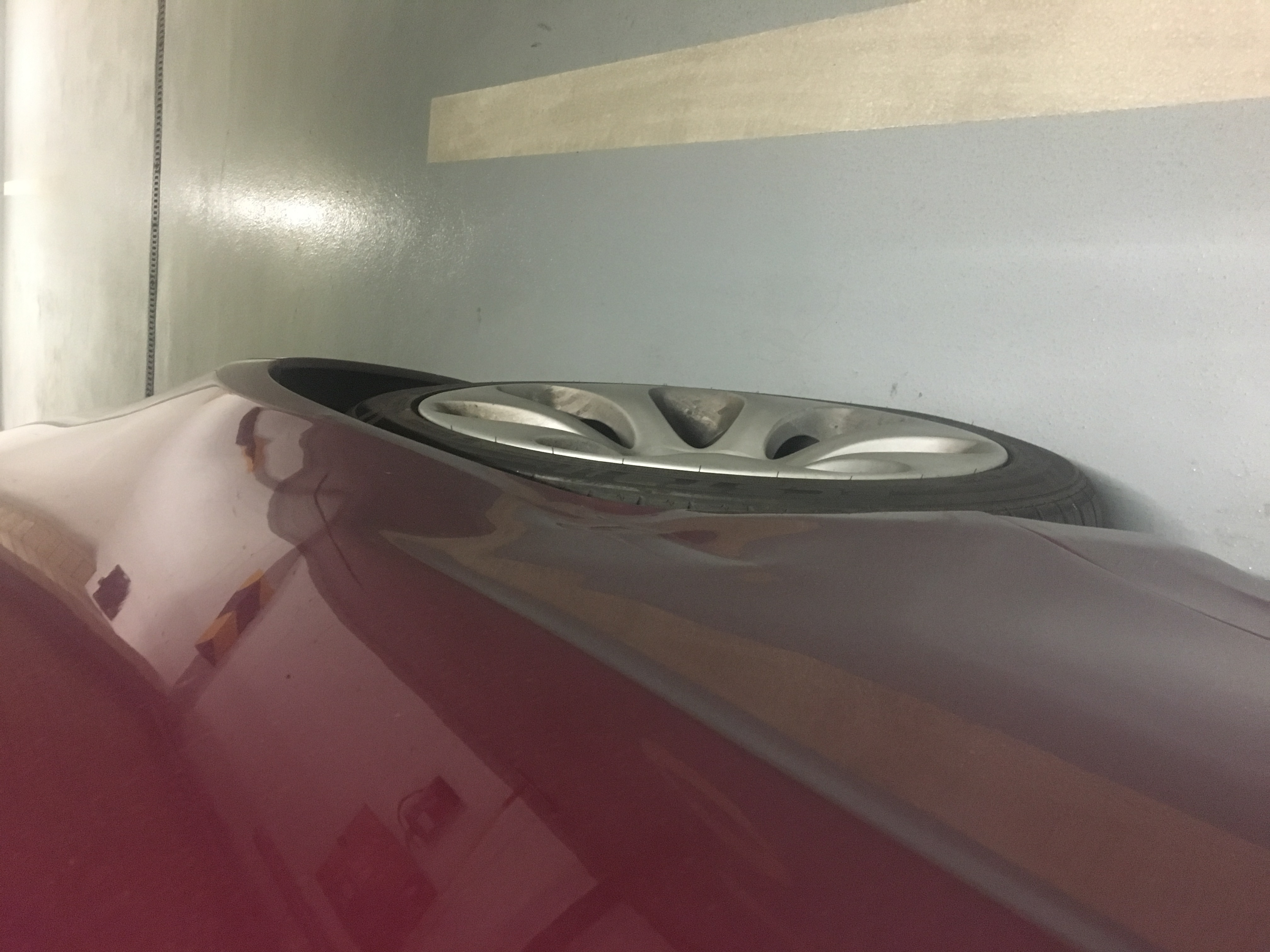

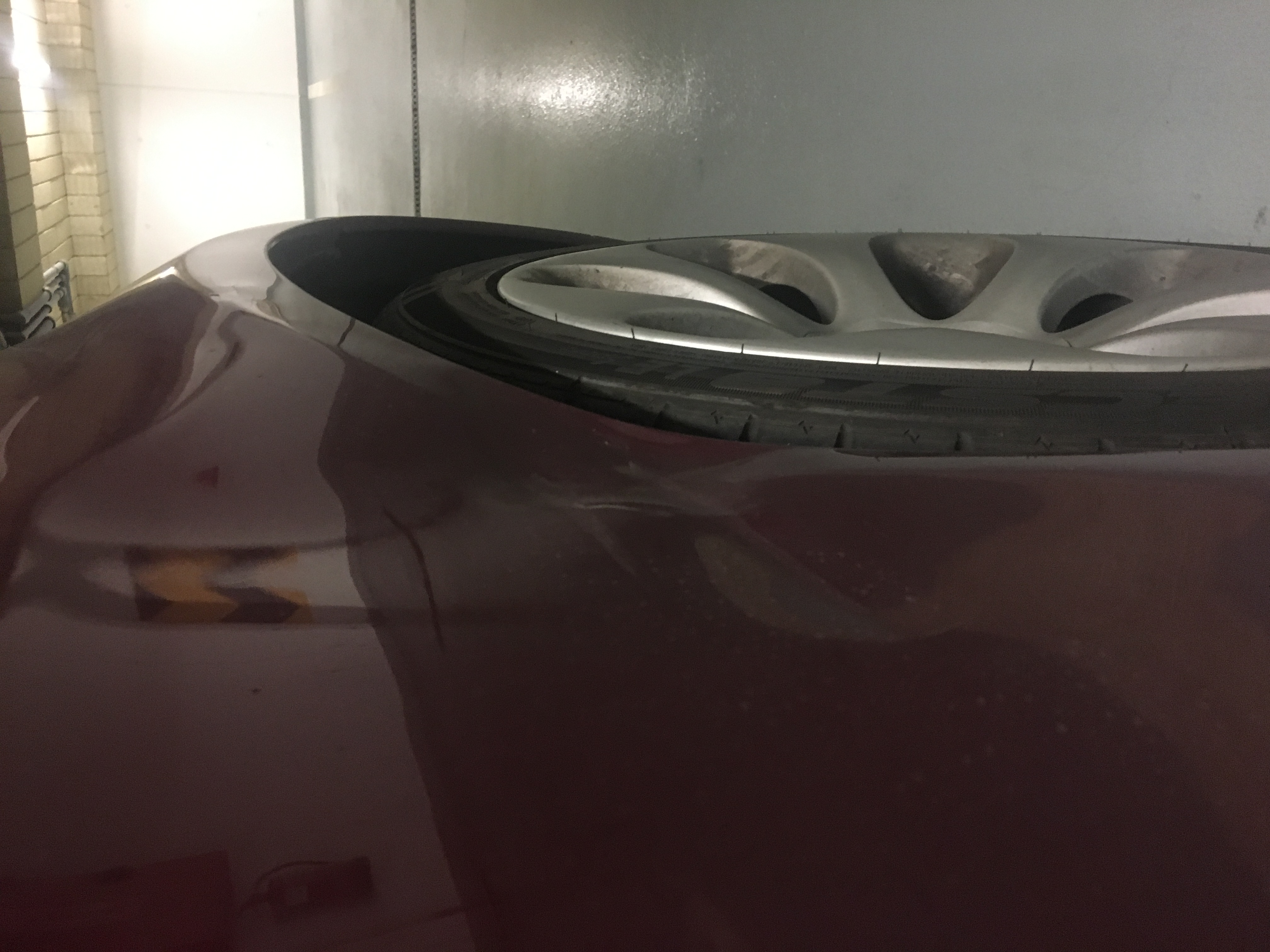

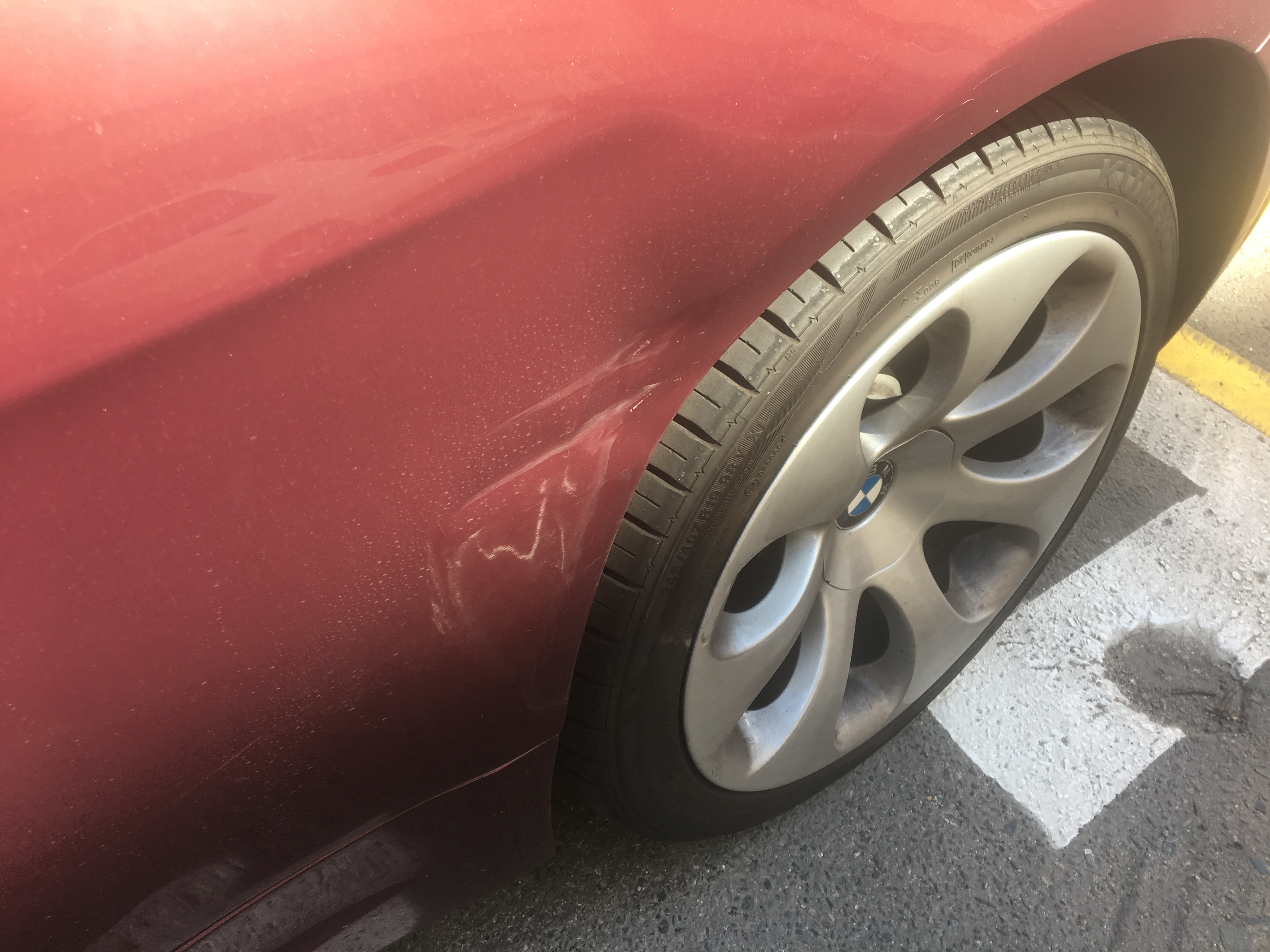

Ahoj, mel jsem to "stesti", ze mi do zadni leve bocnice nacouvala jedna zenska Transitem. Z laickeho pohledu je to jen promackly plech, ale dle vyjadreni Invelt Praha:
poškození bočnice je bohužel natolik veliké, že se již v tomto stavu opravit nedá - silná deformace u LZ kola, zvlněná a prohnutá přes vrchní hranu. Dále je viditelné, že z důvodu silného promáčknutí bude i poškozen LZ vnitřní podběh – obtisknutý v promáčklině.
Z výše uvedených důvodů bohužel oprava v tomto případě nelze a musíme LZ bočnici vyměnit.
Tedy pokud to necham opravit v autorizaku, auto rozrezou a navari novou bocnici. Jako laikovi mi to prijde strasne invazivni a rikam si, co je lepsi:
1) Sehnat nekoho, kdo to vyklepe, takze se nebude muset rezat auto
2) Opravit v autorizaku, protoze vedi(?), co delaji(?)
Opravu v autorizaku spocitali na ~120000Kc, pro reseni "rozpoctem" navrhla pojistovna ~50000Kc...
Jak byste to resili vy? Ma smysl nechat rozrezat auto kvuli tomuto?

todle si myslím že pujde v pohodě vyspotrovat, jasně, pod tím už to nebude uplně dokonaly, ale asi lepší než mít pul auta rozřezanyho.

tohle pujde vyspotovat a bude to ok, trocha poradnyho osetreni dutin pak a nebude to delat zadnej problem.

to by byl velkej machr kdyby todle dal bez poškození laku, PDR sadu máme taky, ale todle si myslím že prostě nedáme.
