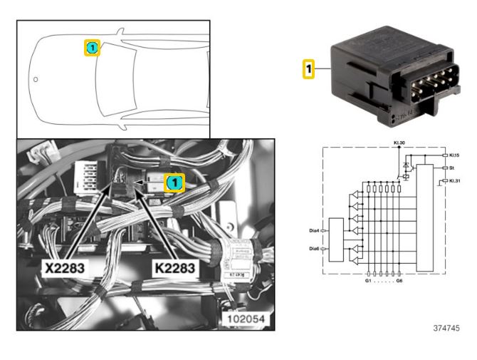

- u e39 jsou ještě žhaviče na 12 Voltů a pokud není zapsána závada o závadě v relé (ŘJ) žhavení a všechny žhaviče fungují (lze vyzkoušet), tak se to relé žhavení https://i.ebayimg.com/images/g/8hAAAOSw ... s-l300.jpg preventivně měnit nemusí, protože se nekazí,

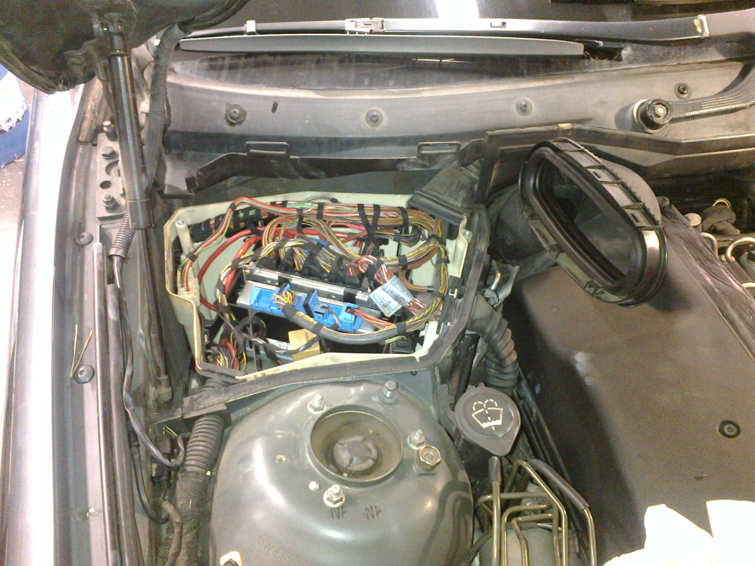

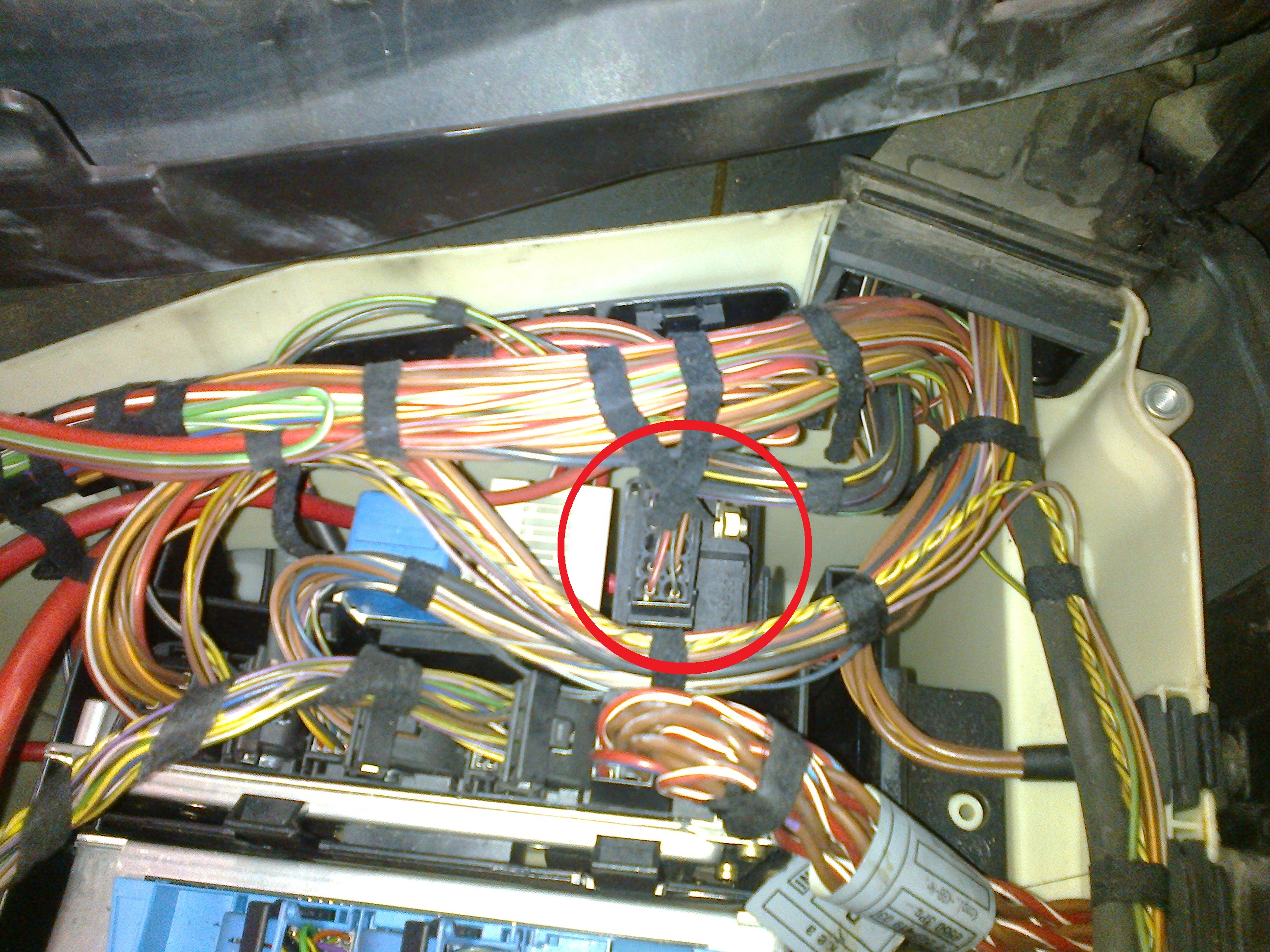

e39 525d
Chystám se na výměnu žhaviček a jednotky (relé) žhavení. Mám doma novou jednotku (Beru) + nové žhavičky Bosh. Zhlédnul jsem několik videí na YT a pročetl diskuze zde. Videa byly všechny na e60 - na e39 jsem žádné nenašel... Takto teoreticky vybaven jsem se dal do akce...
Sundal jsem sání a začal hledat jednotku žhavení...marně...e60 to má pod sáním, pod trubkou chlazení...ale u mé e39 nikde nic...
Zasedl jsem opět k internetu a dohledal, že by to e39 měla mít v boxu před spolujezdcem. Je to ona - viz.obrázek?
Tím jsem zjistil, že mi v autodílech prodali jednotku na e60...a i žhavičky jsou na e60...to dojedu vyměnit, ale k tomu mám dotaz:
u e39 je ta jednotka na krytém, bezpečném, místě, tak bude možná dobrá. Má cenu ji měnit rovnou se žhavičkama nebo nejdřív vyměnit jen žhavičky a když to nebude žhavit, tak potom i tu jednotku? Ptám se protože diagnostika napsala chybu žhavení, ale už ne to, zda je to jednotkou nebo žhavičkama...přesněji by toto měla umět diagnostikovat až e60 - jsem tady na fóru vyčetl...
Zde na fóru jsem vyčetl, že je nejlepší vyměnit rovnou oboje - proto jsem to i oboje koupil...ale týká se to i e39, která má tu jednotku na krytém místě?

Na E39 jednotka žhavení moc neodchází je to až u novějších modelů, mám 530 d 1999 a jednotka původní funkční, jo je to ta v boxu u spolujezdce

Super. Vyměním tedy nejdřív jen žhavičky a nebude-li problém odstraněn, tak následně i tu jednotku.
