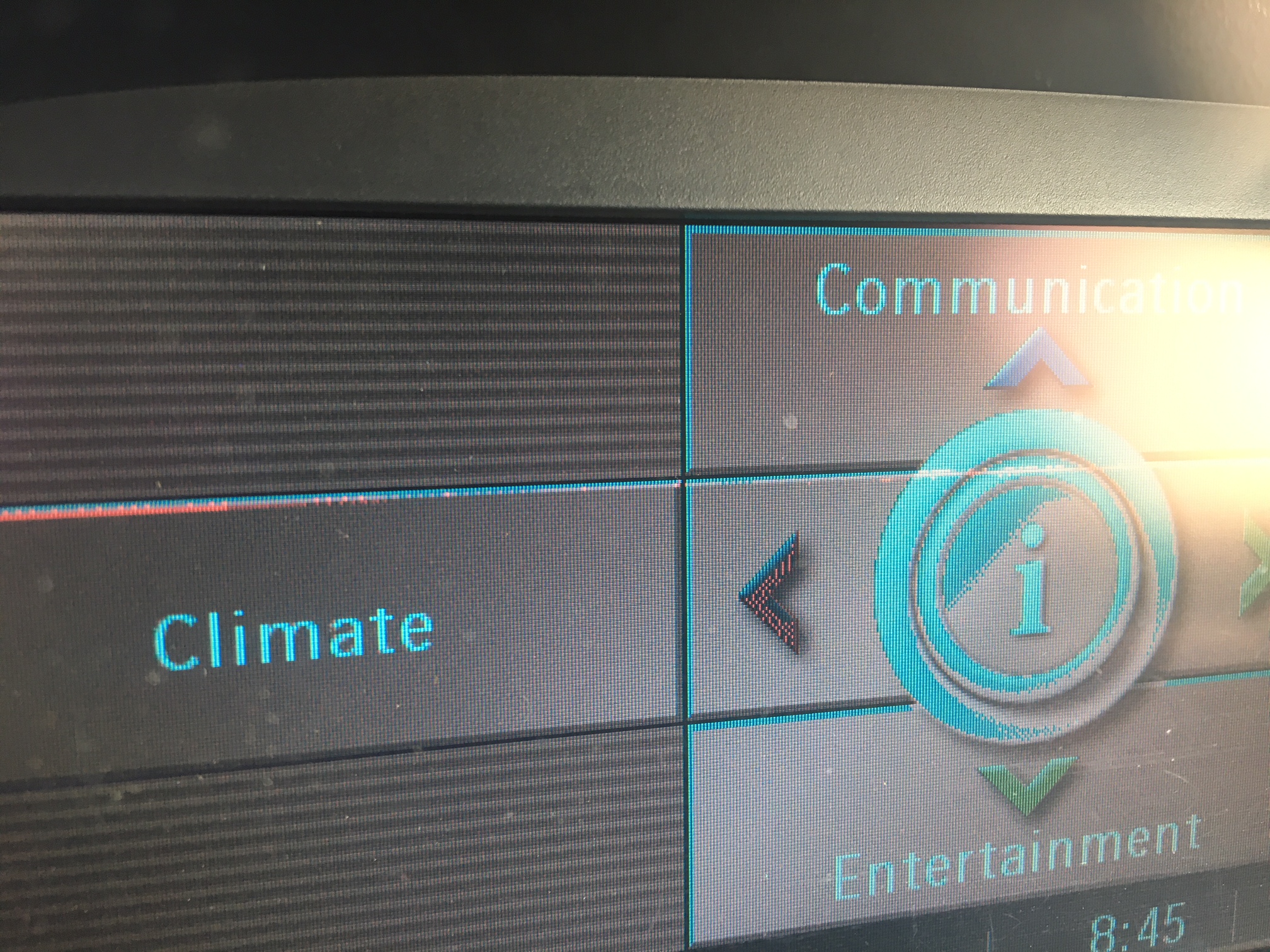

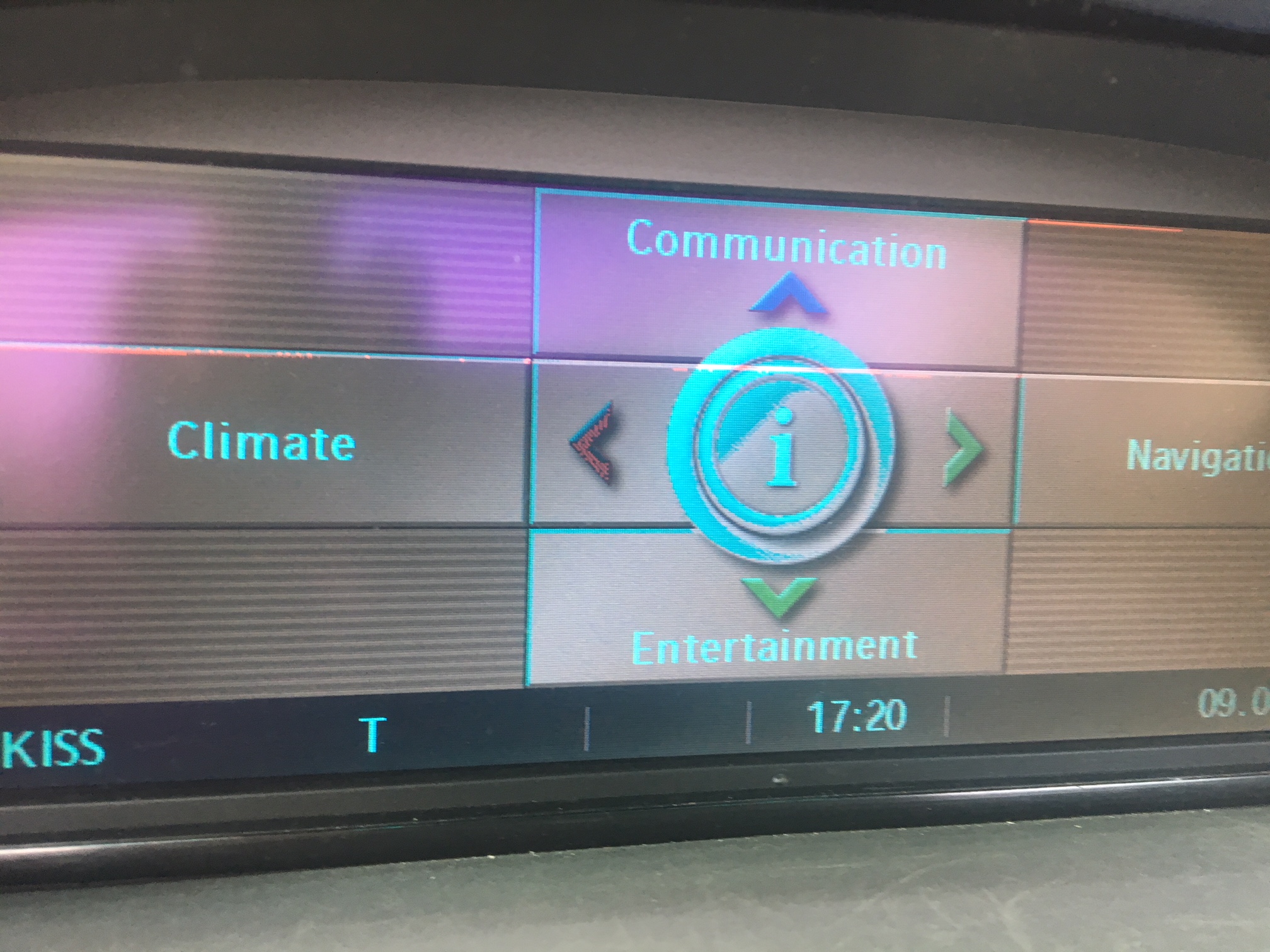

Ahoj, po zime, kdy bylo auto v garazi, se mi na CCC rozhodil obraz. Resil to tu nekdy nekdo? Jako CCC je pry tezce poruchovy, ale nevim, jak se to ma projevovat, zda je to treba konkretne toto :-) U PC grafik to delaval studeny spoj, tady netusim.

Najskor chyba monitora, pripadne vedenie LVDS. Zazil som aj spatne spoje v CCC na konektore LVDS ktory je pripajkovany k zakladnej doske, stacilo prepajkovat. To same moze byt aj na strane displeja. Graficky chip v CCC nezlyhava, resp. nestretol som sa s tym este. Je to SOP puzdro, nie BGA. Ale casom sa na tych jednotkach objavuju rozne neduhy, tazke uplne to nemozno vylucit.

Tipuju radic v monitoru... Pokud by bylo potreba, mam monitor v naprosto luxusnim stavu, auto ma 140k km. A nebylo bourane.

Hmmmm, tak se to samo spravilo. Tipuju, ze asi nekde skutecne bude ten studenej spoj a ted jak je teplo, tak to zrovna ma spravnej kontakt :-|

No samo sa nic nespravi. Ocakavaj s velkou pravdepodobnostou skory navrat..... :(

Jojo, cekam, ze to bude zanedlouho zpatky :-( Ale potiz je, ze v BMW by vymenili pulku auta a stalo by to uplnej nesmysl, mozna vic nez cena auta, kdyz pitomej drzak na kafe stoji 19,5kKc. A ve strednich cechach (no ono obecne v CR) neni moc lidi, co se resi opravy tehle veci :-(

uz raz som sa s niecim podobnym stretol, stacili prepajkovat lvds konektor v jednotke CCC. V pripade ze je chyba v displeji, tieto sa daju zohnat pouzite za naozaj priaznive ceny....
