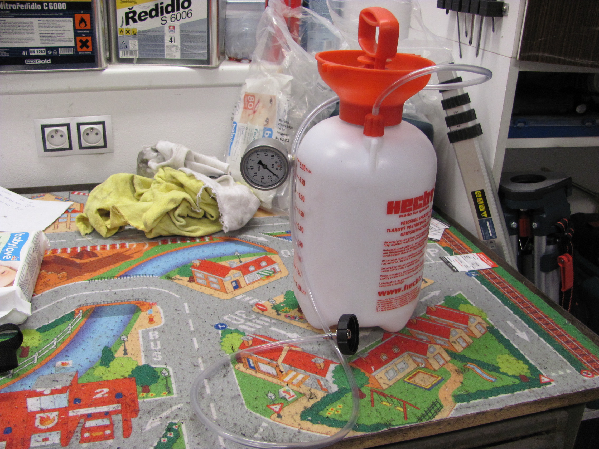

Vyrobil jsem si tlakový odvzdušňovač brzd - něco jako zde:
https://www.youtube.com/watch?v=04DZuyzAQDQ
postavil auto na špalky, povolil a vyměnil odvzdušňováky za nové, sundal víčko na nádobce, vysál starou brzdovku z nádobky, naplnil novou, přišrouboval víčko "tlakovače" natlakoval 0,3 bary, povolil zadní pravý šroubek...a nic...brzdovky ani nenaplnila hadičku od šroubku do odpadní nádobky...zkusil jsem přední kolo a taky nic...zvýšil jsem tlak na 0,8 baru a opět nic...
auto e34 540i
Nechápu, co dělám blbě...
Jen bych upozornil - na tom videu oni plní rovnou ten tlakovač kapalinou - to já nedělal - já jsem ho nechal prázdný, jen jsem naplnil nádobku s tím, že budu hlídat hladinu a v případě potřeby ji doliju...aby se nezavzdušnil systém... ale v tomhle asi chyba nebude...
Napadá vás někoho kde je zakopaný pes?
