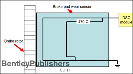

Když jsi měnil ty brzdové destičky, vyměnil jsi i čidlo opotřebení destiček? Bez nového čidla opotřebení ta výměna destiček smazat nejde. Je to tak schválně, aby nešel vynulovat interval u již používaných desek. Automobilka a její inženýři totiž dostali za úkol zabezpečit funkci brzd tak, aby nebylo možno bez varování použít auto s neschopnými brzdami. Ono se totiž dá smazat servisní interval oleje, kontrolu vozidla nebo brzdové kapaliny bez skutečné výměny provozních kapalin nebo toho Service Check.
To čidlo opotřebení má dva kontrolní obvody:
- první je prostý drát, který se probrousí na začátku používání destiček,
- druhý je drát s odporem 470 Ohmů.
Fór je v tom, že pokud se už probrousil ten první drát čidla, tak systém ví, že destičky už byly používány a nelze provést reset.
Elektrické schéma čidla:
http://www.bmwklub.sk/download/file.php?id=151566
Tensioner je napínač pásu a je v něm pyropatrona. Hledej někde povysunutý konektor nebo urvaný drát z toho luxování. Ale na dečku indikující přítomnost spolujezdce to nevypadá.
