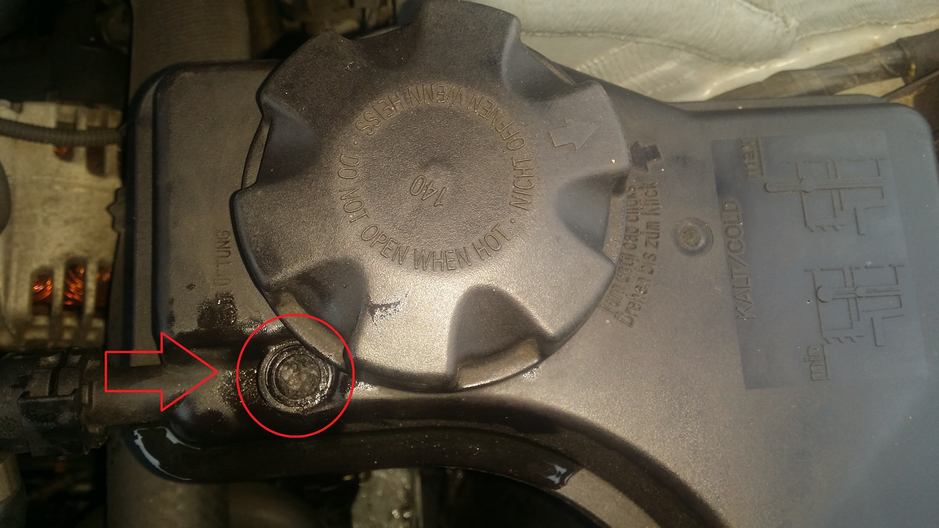

Ahoj měnil jsem na na E91 EGR termostat a při odvzdušňování se mi urval odvzdušňovací šroub, viz foto níže. A to jsem nebral ani silou. Máte někdo podobnou zkušenost? Jak s ním ven? Nerad bych nějak podělal závit a kupoval to celý nový :(
Díky za každou radu

Ahoj, sehnat vytahovač zalomených šroubů.Musí se vyvrtat díra ale ať nenapadají do útrob špóny.

vytahovačem to jde, připadně tam zatavit nějaké udělátko. plast je v pohodě. ale první se podívej jak je expanzka stará a pokud je původní tak s klidem kup celou novou. stejně ti praskne.

opatrně dirka, ostrej šroubovák opatrně do ní a je venku ;)

Jestli to je plast tak plochej sroubovak. Nahrat a strcit do zbytku sroubu. Pockat az to zchladne a vytocit.
