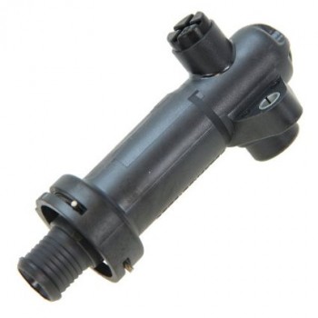

no koukám na to. mám E91 320D a co se dívám na ETK, tak na něm odvzdušňovák je - tak jak tedy odvzdušňovat s tímhle? Nějak se mi ale nezdá, proč vypouštět vodu komplet. Při výměně něco vyteče, ale tak proč vypouštět vše, když stačí jen doplnit ztráty...???
Vyměnit je ale musím, nedá mi to víc než 64 stupňů - nechal jsem si dnes zobrazenou teplotu asi 60 km :( Ten na EGR má asi dost vliv na výfukový plyny že?

Protože hlavní termostat je hodně dole (u vodní pumpy), takže pokud do toho půjdeš tak, že rovnou odpojíš hlavní termostat, tak ti to celý vyteče do motorového prostoru :D EGR termostat se bez vypouštění dá zvládnout v pohodě ;)

už jsem na to koukal, horní je v pohodě, do toho spodního se mi moc chtít nebude :D A co se vody týče, tak tam po dvou měsících půjde opět komplet nová voda no :D

Tak paráda, už lítám na 88 stupních ;) Práce na pohodičku ;) Termostaty jsem koupil oba origo, tak snad to chvíli vydrží ;)
