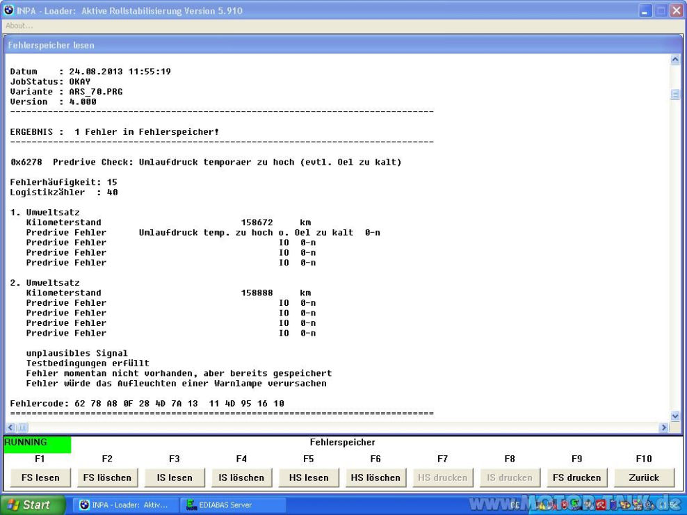

- palubní napětí, tohle Ti řekne diag., některé hlášky vypadají takto:
https://data.motor-talk.de/data/galleri ... 8-h741.jpg , https://data.motor-talk.de/data/galleri ... 8-h741.jpg
